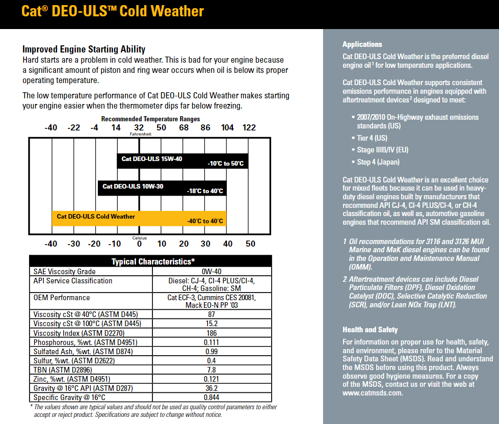

Cat DEO-ULS Cold Weather 0W-40
артикулы
5л = 347-8468
20л = 347-8469

Gubkin писал(а):Cat DEO-ULS Cold Weather 0W-40
а какой у него близнец из линейки мобил?
Отправлено спустя 58 секунд:
Gubkin писал(а):5л = 347-8468
судя по фото - артикул канистры в 4л
