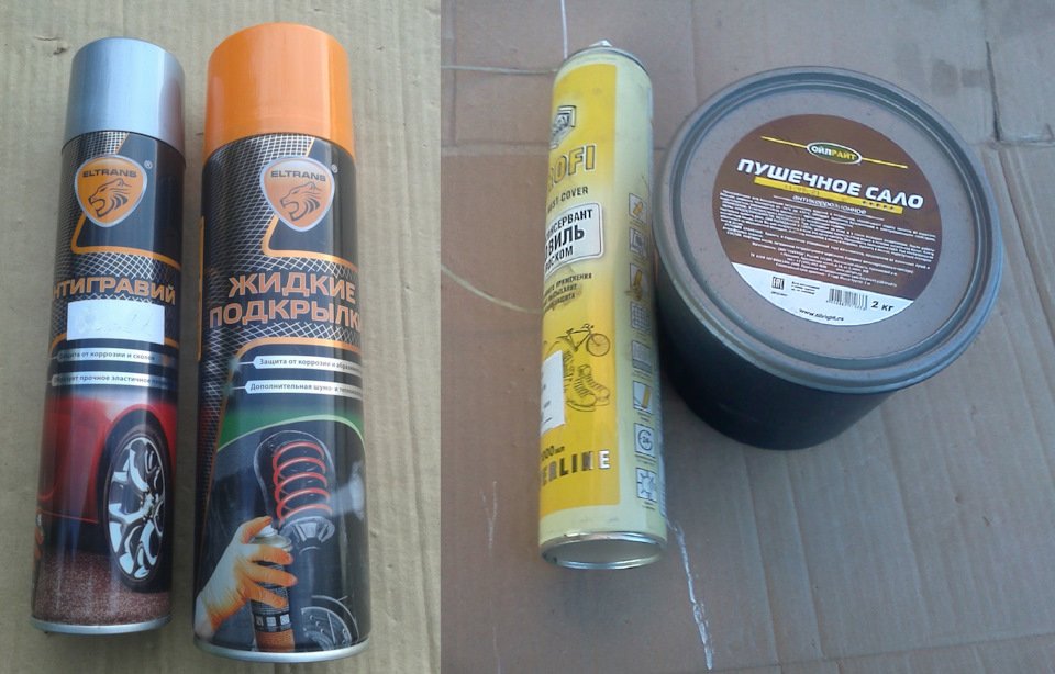

Весной и осенью провел антикор на минималках.
Сначала хотел сделать мовильник для подачи под давлением, но по примерам и отчетам о самоделках понял что большинство ерунда и не дают распыла. Понял что нормальный мовильник только под большим давлением компрессор с рессивером нужен - и без сварки не обойтись, да и опыта в изготовлении нет. Поэтому в скрытые полости лонжеронов впереди и немого сздаи тупо заливал аэрозольными балонами с гибкой трубкой в комплекте.
- четыре 1000 мл Мовиля (Вэлв, Астрохим, Керри и еще какой-то). ML - составы лучше но дороже, например Керри ML, около 500 руб, импортные даже не смотрел там цена еще больше и тара под пистолеты.
- пушсало Ойлрайт
- антигравий, антигравий-жидкие подкрылки Eltrans
- преобразователь ржавчины Астрохим
Фин. затраты около 2 т.р.
Днище не обрабатывал и не мыл. Это в планах. Арки отмывал на мойке и после вручную - щеткой, губками просто водой без химии. Сушил сутки.
Преобразователем в задних арках обрабатывал места где рыжики появились, после этого промывал водой, щелочной бытовой химией и обезжиривал сначала очистителем тормозов (жалко было тратить но им быстро и удобно), когда ОТ потратил уже тряпочкой бензином-обезжиривателем.
После обработки покрывал грунтовкой - были разные Body, давно без дела хранились и сверху антигравий Eltrans и жидкие подкрылки тоже Eltrans.
Пушсало с маслом моторным около 0,5 л разогрел и шприцем в задней части лонжеронов пролил - пушсало с маслом растекается внутри и на вертикальных поверхностях хорошо. Для жидкой консистенции еще добавил керосин - это была ошибка, керосин воняет долго, в безветренную погоду фонило и снаружи и в салоне. Хз как в салон проникал запах. Так и не понял. Но через пару недель перестало вонять.
Симал накладку снизу порога и туда забрызгивал. Уже после того как все сделал заметил что в арках етсь заглушки через которые удобно и легко в пороги через трубку забрызгивать Мовиль.
Мовиль уже израсходовал и лень было снова в цатый раз снимать колеса и повторять по кругу, утомительная и грязная работа. Результатом доволен, лучше так чем вообще без антикора.
- пушсало Ойлрайт
