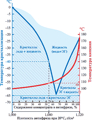

Беру любой карбоксилатный, чаще наш, и доливаю концентрат. Так менее хлопотно и затратно, чем самому разводить концентрат/вода. Где-то 3/28.5 писал(а):в смысле
Может и залил бы безводный, но пока не сильно врубаюсь, как избавиться от водного в системе? Уж больно это хлопотно и затратно.
- 2f8d1eu-480.gif (20.5 КБ) 4326 просмотров
