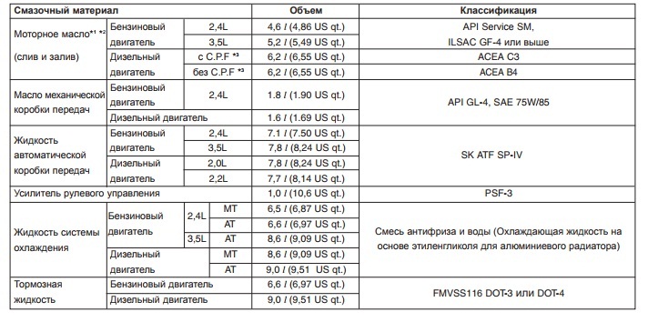

ну а теперь поведай что подталкивает тебя Лить А5 масло туда где (судя по первому топику) нужно лить масло А3 ???
Я вот этого не могу понять.

Раньше лил это Hyundai 05100-00451 ( 05100-00151 ) Premium LF Gasoline 5w-20 . Это масло в книжке(мануал) как наилучшее. Но равенол сказали пожирнее. И в мороз получше. Вот и перешел на него. Подскажи что не так. Спасибо.
Выбор масла для Sorento XM (бензин 2.4)
#26
лорд писал(а): 23 ноя 2017, 15:03Подскажи что нетак. Спасибо
ну вообще верно что равенол SFE 5w-20 покрепче будет чем этот хёндай. Я просто глянул на первый пост и увидел что масло производителем А3 рекомендуется.
А если масло А3 то оно не может быть 5w-20. Пусть меня поправят на счет рекомендаций, я мог забыть.
#27
Сервис стандартный sm/gf-4 или выше
