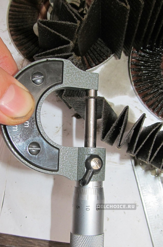

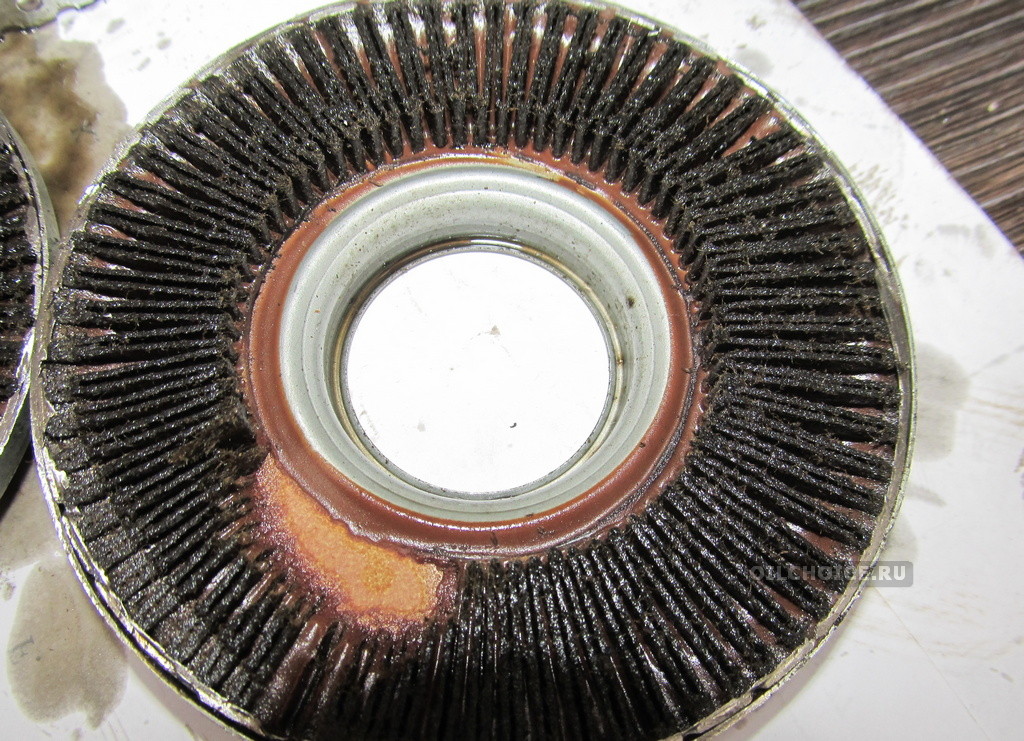

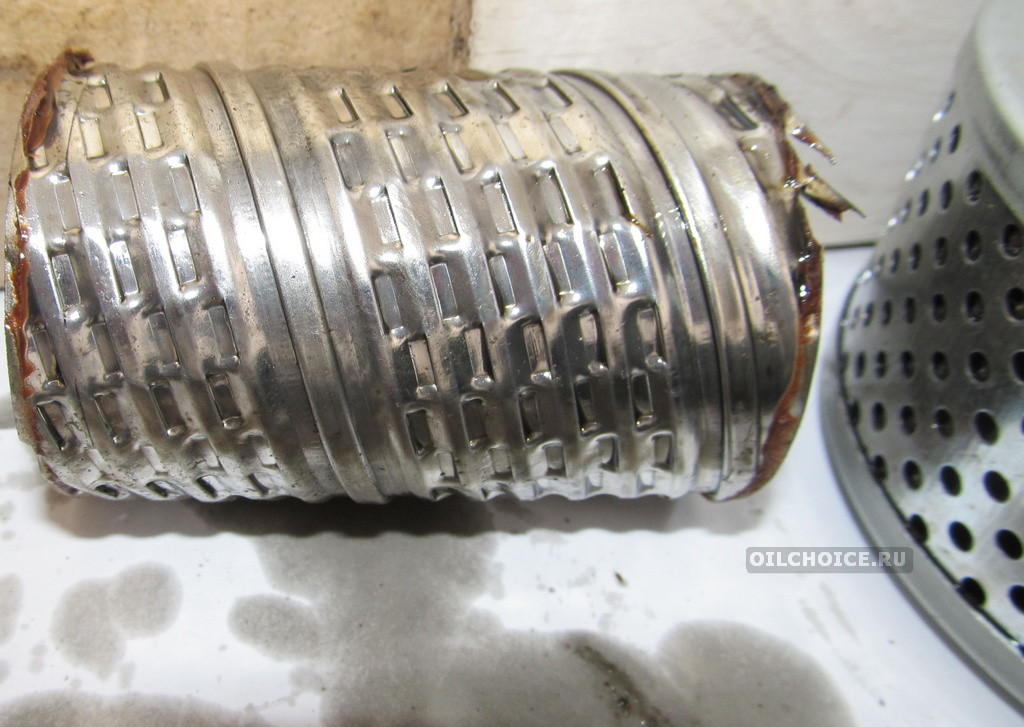

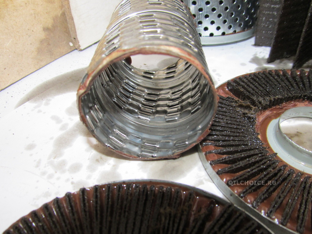

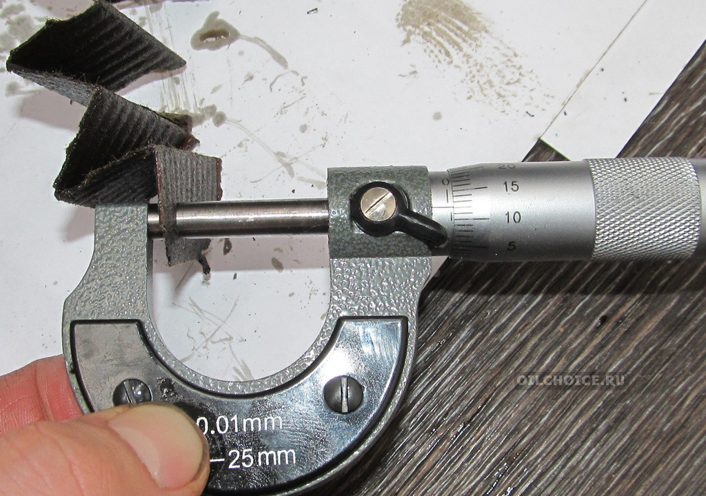

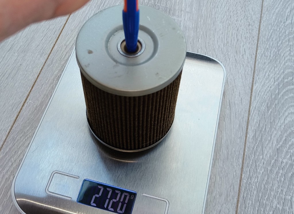

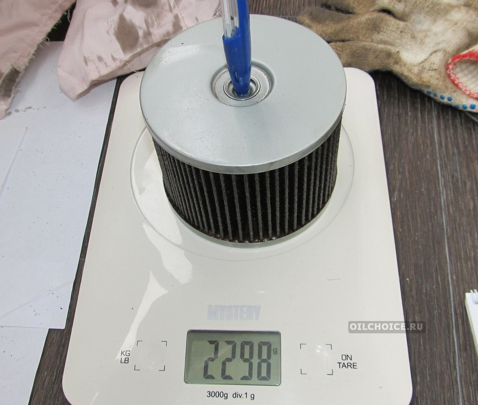

Распил масляного фильтра BluePrint ADC42110
о котором было написано выше Масляные фильтры - Blue Print (Пост Gubkin #52130)
прошел 13538 км и 393 мч
Диаметр перепускного клапана 1.3 см, усилие срабатывания 2,3 кг, давление срабатывания 1,73 атм
Площадь фильтрации нижней катушки 2013 см2, толщина материала 0,62 мм
Площадь фильтрации нижней катушки 1136 см2, толщина материала 0,62 мм
Итого 3149 см2
В фильтре обнаружилось только 2 недостатка
1) при встряхивании фильтр слышно как нижняя катушка немного перемещается, слабовата пружина подпора. Можно взять отвертку и вращать верхнюю катушку цепляясь за перфорацию тубы. Хотя когда разрезал фильтр, то донышко начало отжиматься от корпуса, когда шов уже почти прорезал. В общем пружина подпирает, но как-то слабовато. На что это может повлиять ? Ну как потенциальные перетечки неочищенного масла между катушками или между верхней катушкой и резьбой. Это в теории. По фоткам вроде все нормально, резиновые колечки продавлены, что намекает на герметичность узла.
2) Заусенцы на резьбе. Накатали, но не шлифанули при производстве.
Общая оценка 4 (минус балл за резьбу и пружину)
Рекомендован к покупке
Распилы паджеро подобных фильтров
MANN WP1045 площадь фильтрации 3990 см2 Масляные фильтры - Mann (Пост Gubkin #53657)
MecaFilter ELH4250 площадь фильтрации 3213 см2 Масляные фильтры MecaFilter (Пост Gubkin #44983)
Bosch M5 площадь фильтрации 3244 см2 Масляные фильтры - Bosch (Пост Gubkin #31786)

Плотность материала 0,27 г/см3
Резьба выполнена качественно, заусенцы удалены шлифовкой.
Центральная туба отличная, заусенцев нет.
Расстроил перепускной клапан, он сделан максимально экономно без использования резины и вдобавок еще настроен на очень низкое давление 0,8 атм. Это говорит о том, что клапан будет практически всегда открыт. Единственный минус данного фильтра.
Обратный клапан сделан из обычной резины, в -20С дубеет средне, небольшая эластичность остается.
Бумага качественная, толстая 0,63 мм и довольно тяжело рветься. Побольше бы давление перепускного клапана и она бы отлично выполняла свои функции.
Герметик залит равномерно, нет соплей и непроклея.
Общая оценка 3.
Не рекомендован к покупке по причине неправильно настроенного перепускного клапана.

Площадь фильтрации 1525 см2, толщина материала 0,63 мм. Вес бумаги 26 г.
Общая оценка 3.

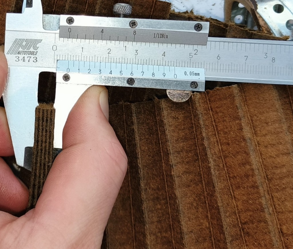

Площадь фильтраци 1516 см2, толщина материала 0,53 мм
Самое первое что бросилось при вскрытии, это вывернутый обратный клапан.
Клапан не работал уже какое-то время.
Причина - просчет конструкции, а может клапан еще дополнительно из неправильного силикона и его чуть раздуло.
Резьба не обработана, есть заусенцы
Перепускной клапан из металла, давление перепуска нормальное 1,89 атм
Дополнительный обратный клапан в центре фильтра из металла, тоже недоложили резины.
Герметиком залито хорошо и он прочный, пришлось повозиться чтобы разобрать катушку
Центральная туба тоже хорошая, облоя нет.
Двоякие впечатления от фильтра:
- с одной стороны такой косяк как обратный клапан и он уже свою функцию не выполнял, отсутствие резины в перепускной и центр.обратном клапане.. как бы ничего хорошего
- с другой стороны отличная центр.туба, давление перепуска, толстый материал с высокой площадью фильрации. И поэтому свою функцию он как бы выполнял хорошо - фильтровал!
Сложно такое рекомедовать и прям сказать что он не будет выполнять фильрацию тоже нельзя. Лучше в общем обходить стороной, но ставить при неизбежности можно
Общая оценка 4-
Общая оценка 4-
