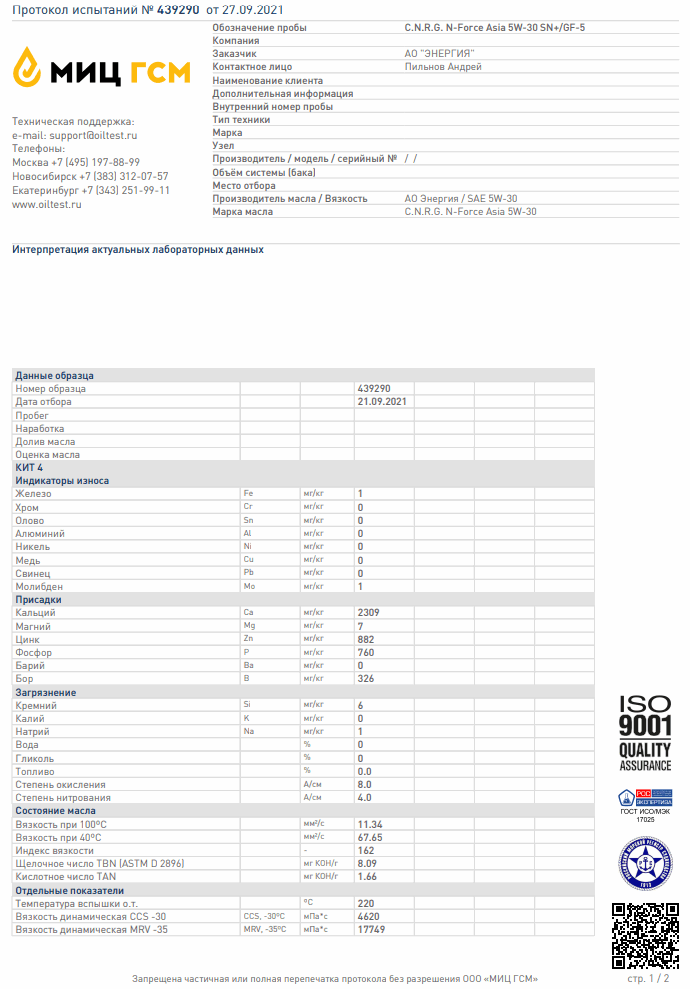

Gubkin писал(а): 15 ноя 2021, 21:58N-Force Asia 5W-30
Приобрел данное масло новинку,по анализу вроде все норм,если добавить молибденчика то совсем сказка :D Залил данную жижу в ниссан брал по 1200р канистру 4 литра у официалов в Масленке,покатался по звуку такое же как Лукойл Люкс 5\30 а5,тот же Zic работает гораздо тише,ну думал пао-шмао все дела,сегодня с утра минус -23 ночью было чуть выше,пошел заводить аккум новый года нет,заряжал перед зимой полностью,завожу стартер прокручивает трудно завелась,пошел взял остатки в канистре открутил пробку и начал наливать в пробку оно белое и ели течет как 10\40 вот думаю и ПАО...беру банку литровую Петроканады полусинтетики еще старое где чисто GF5 без всяких GF5 Plus+ оно идеально чистое прозрачное не намека на парафинизацию течет в минус -23 как вода из под крана. Написал официалам в Москву что за шляпу они продают под вывеской ПАО?! Чтоб не быть голословным снял видео,тут наверное как с маслами Маннол молибден где нет молибдена, или Маннол Эстеры где нет ни капли эстеров. Переняли опыт на банке и анализах пишем одно, на деле ложим другое катал я ПАО маслах Татнефть и Eurol не видел чтоб даже в минус 28 они парафинились были как слеза прозрачные. Выводы делайте сами.

Интересно, на каких присадках они сейчас месят? Если на инфиниуме у них типа ПАО при 23 гр. парафинилась, то что будет с этой бодягой сегодня?

Чемберлен писал(а): 24 сен 2022, 07:30 Если на инфиниуме у них типа ПАО при 23 гр. парафинилась, то что будет с этой бодягой сегодня
как выяснилось в последствии 5/30 Азия GF5 не содержит ПАО просто на сайте не правильно было сформировано описание. ПАО содержит только масло 0/20 Азия которое тоже морозил и сравнивал с их 5/30 так вот разница конечно есть,5/30 белое как мед не прозрачное,0/20 оно не белое но уже и не прозрачное...если в нем есть ПАО то мизерное количество,например есть старая Татнефть 5/40 ПАО оно веселее течет,прозрачное на свет,чем 0/20 данного бренда,да и ценник стал какой то не гуманный проще Таиф купить там хоть настоящая синтетика ПАО. Списывался с оф.представителем и как понял с диалога база может меняться,а присадки уж темболее. Поэтому могут намесить из чего угодно соответственно и результат будет приближенный,а может даже совсем другой с параметрами приведенными на их сайте.
