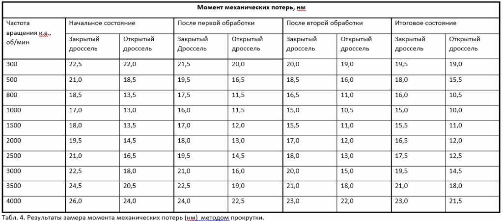

Добрый день ! думаю стоит немного раскрыть данную тему, для понимания процессов в ДВС и того как могут давать прирост показателей присадки уменьшая трение в двигателе!
на форуме мной уже были сделаны некоторые выкладки
Вид механических потерь, Nм %:
•Общие потери на трение: До 75
◦поршневых колец и поршня: 42—50
◦подшипников коленчатого вала: 16—19
◦механизма газораспределения: 4—6
•Насосные потери: До 15
•Общие потери на привод вспомогательных агрегатов: 12—17 ◦жидкостного насоса: 2—3
◦вентилятора: 6—8
◦масляного насоса: 1—2
◦электрооборудования: 1—2
◦топливного насоса: 2
•Потери на привод нагнетателя: До 10
Примечание. Меньшие значения механических потерь относятся к двигателям с искровым зажиганием, большие — к дизелям.
з.ы. сами сжатые газы действуют в обратку компенсирую следующее сжатие а потери равны термическим потерям в стенки Камеры(это грубо обьясняю), то есть сколько энергии сжатый воздух отдал в стенки столько и потерялось. чем вше обороты чем меньше эти потери, только на оборотах стартера они сильно заметны!...кто сомневается может при торможении двигателем поиграть педалью газа, увеличив наполненние/"компрессию", но прироста в торможении не будет, скорее наоборот потеряются силы насосные(разряжения) ...
в этой таблице можно наблюдать картину в подтверждение моих слов
Механические потери.jpg (263.88 КБ) 1103 просмотра
как видим при открытии дросселя сопротивление падает, и как видим с наборов оборов выше стартерных сопротивление тоже падет

От куда табличка? Интересно понять какой методикой замеров получили данные цифры.
380VAC
Механические потери в ДВС
#25
Сообщение 380VAC »
Табличку выкладывал Иванович в теме Супро МАк. Замеры производились на моторном стенде - с его слов
