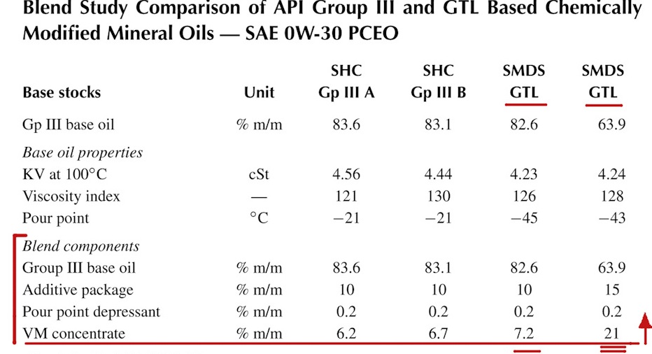

"Каким образом связан процесс получения сырья" да никаким...Имелось ввиду,что товарным маслам из GTL требуется больше полимерки (в той же вязкости) чем другим VHVI...
Vel,ну это ж старый баян...ввиду высокой текучести и меньшего содержания циклических углеводородов-требуется большее кол-во полимерки...
(Ты же с Саней эти манускрипты когда-то и выкладывал :D )
Есть и видео производства (мож фейк :D ,но прикольно)

mox111 писал(а):Ты же с Саней эти манускрипты когда-то и выкладывал
Да, здесь - Рецептуры масел. Примеры (Пост Gubkin #1821) как раз представлены разные варианты, в том числе и с большим количеством VM, безо всякого GTL. Это не значит, что HX7 удешевили именно путем ввода большего количества VM, хотя вероятность есть. А вот использование более дешевых сульфофенатов видно по MSDS.

mox111, сравнение не корректно, ты просто сравниваешь разные продукты, маловязкую тридцатку и тридцатку А3\В4 грубо говоря...у второго справа варианта на ГТЛ (примерно такого же по рецептуре как кряки левее) полимерки примерно такое же значение.

veles, mikong,
Примерно,примерно...но здесь надо исходить из цены и допусков на это масло,либо нарыть рецептуру данного масла,что во втором случае сложновато (ком.тайна :D ),поэтому отталкиваемся от допусков и ценников...
Отправлено спустя 5 минут 19 секунд:
mikong,
в этой древней табличке очень точно подмечено именно в GTL -как можно с меньшим кол-вом базы дополнить вязкостным загустителем до нужного товарного продукта,в этом весь и смысл.Сделать дешевле-продать дороже...
Shell Helix HX7 5W-30 (SN, A3/B4, 229.3)
#21
mox111 писал(а):в этой древней табличке очень точно подмечено именно в GTL -как можно с меньшим кол-вом базы дополнить вязкостным загустителем до нужного товарного продукта,в этом весь и смысл.Сделать дешевле-продать дороже...
Где именно? Я не увидел.
#22
mikong,
последний столбец...
#23
mox111, я же тебе и говорю, что там вязкость разная, ты сравни первых 3 столбца (на 4 вообще не смотри), они по вязкости одинаковые, по полимерке тоже.
#24
mikong,
так именно,о том и речь-конечный продукт 0w-30 !!а как его доведет до ума производитель...уж не по дорогому сценарию точно :D

Смотри:
Ты понимаешь о чем я?!

mikong,
Что касается GTL-Производитель пойдет по менее затратному пути (тем более если это невысокие стандарты) понимаешь о чем я? :D (столбец номер четыре...)

mox111 писал(а): (столбец номер четыре...)
Так там вязкость другая, ты покажи такую же рецептуру только на кряке, там тоже будет 20% загустителя.

#28
mikong,
Разве не с этого начали? про GTL "ввиду высокой текучести и меньшего содержания циклических углеводородов-требуется большее кол-во полимерки."
А так как здесь обсуждается shell hx7 5w-30- с хорошим noack и высоким ИВ (с невысокими допусками и низкой ценой)-обратно скатываемся к тому же вопросу-
<90% Фишера в какой преимущественно вязкости БАЗ (XHVI 3/5/8) будет на выходе этот продукт и сколько может быть здесь модификатора вязкости (с таким ИВ и NOACK)?
