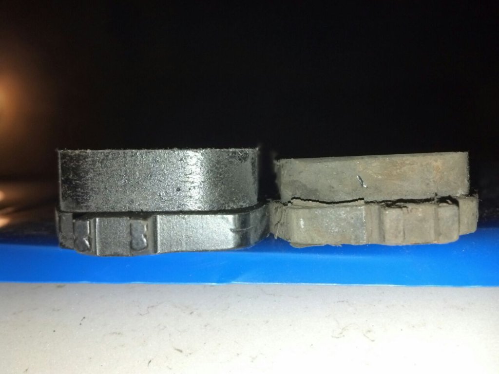

Колодки не менял, итого пробег 150ткм. Заверещали индикаторы на передних колодках, "прицепом" посмотрел задние..
Результат на фото

TWIN CAM 24, чот слишком хорошо выглядят для 150 тыс.км
прям родные ?

Gubkin писал(а): 12 июн 2018, 16:21 чот слишком хорошо выглядят для 150 тыс.км
прям родные ?
Брал автомобиль из Японии с пробегом 89 ткм. 100% гарантии, что до меня никто не менял, нет. Но из личного опыта знаю, что "JDM колодки" Оочень долго ходили.
Видимо от автомобиля и стиля езды зависит, у меня краун S140, автопром тех лет ещё не программировал износ, и на таких машинах в Японии не принято "тапку в пол",( там вообще народ суперспокойный на дороге). Я тоже пытаюсь плавно перемещаются в пространстве. Если кому интересно, могу сфотать состояние торм. дисков.
Был удивлён, когда на европейском авенсисе, 1,8/2007г.в. с салона, на 48 ткм. пришлось менять колодки.
P.S. на металлической основе б/у колодки, пытался очистить грязь, это оказался полимер, (на фото он отслоился).
