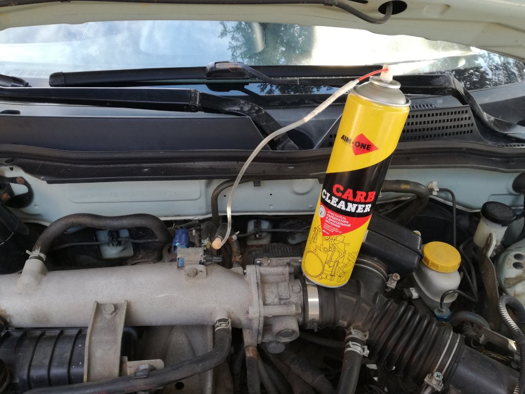

В том году по лету мыл дросельную заслонку,обратил внимание что сам колектор впуска тоже в глубине грязный,так же наверное и клапана. Тут в гараже нашел банку очистителя карбюратора AIM-ONE сосед брал в долг Kerry, привез такой совсем забыл за него...решил его по назначению применить. Соорудил из капельницы простое устройство подсоединился к патрубку абсорбера,завел и начал дуть на холостых сразу заглох,жену от сериала не стал отрывать,чтоб подгазовывала. Нашел брусок подложил под педаль выставил об. 1700 начал вдувать чудо средство,корректировал подачей жидкости чтоб двс не глох,поработав так минут 5 заглушил на 15 минут для того чтоб лучше все откисло. Потом продолжил и так 4 раза,дым валил белый,едкий,выгорала отмытая грязь,клапанов,поршней,всего что поподалось данной жиже на пути. Немогу сказать как отмыло,но жидкость ядерная,посмотрел видео на ютубе там "белковод" тестил очистители в том числе этот Аймон показал себя неплохо в данном тесте. На последок прокатился км 15 дым валил первых пару километров,все даже оглядывались,потом все нормально стало грязь выгорела. По итогу особых серьезных изминений нет,но...с низов улучшился подхват,да как то ровнее, побыстрее стала машинка скорость набирать.
