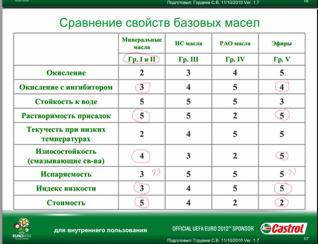

Vadim_Mk писал(а):у него полный ахтунг что со смазывающими
с дуба рухнул? всё отлично у ПАО со смазывающими способностями

GReY писал(а):с дуба рухнул? всё отлично у ПАО со смазывающими способностями
В кастроле как то другого мнения...Документ известный должен быть в копилке - ПАО со смазываемостью хуже всего, поэтому добавляют либо эстеры либо минералку
