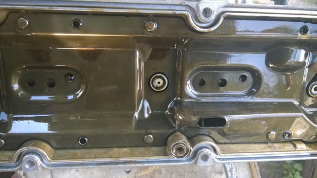

20-ти клапанный ;)
Отправлено спустя 3 минуты 36 секунд:
GReY писал(а):эмблема Ауди везде
Один концерн...у них везде ауди красуется.
Фотографии двигателей после разборки
#137
По пять клапанов на цилиндр что ли?
#138
GReY писал(а):По пять клапанов на цилиндр
именно, по 5 на цилиндр.
Отправлено спустя 1 минуту 29 секунд:
#139
у какой мутант. понадёжнее тех 1,8Т, что на октавиях были?
#140
Двигатель отличный
у меня такой был только без турбины, код ARJ
c турбиной BFB
последние из могикан немецкой надежности
Далее уже пошли с прямым впрыском
на 230 тыс.км у меня все параметры были как у нового движка
одна слабина - износ фазорегулятора ... 15 тыс.р тогда стоил
#141
GReY писал(а):понадёжнее тех 1,8Т, что на октавиях были?
это двиг АЕВ тот самый который был на октавиях тур, пассатах В5. Он был еще без впрыска как пишет админ.
В моторе тока турбины меняй и расход масла был естественный. А так в целом пойдет...tsi нынешние даже в подметки не годятся

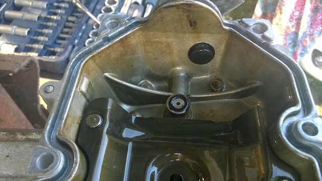

Сегодня на 72т.км. пробега открывал клапанную крышку для регулировки клапанов - все в норме, автомобиль 2012г.в. приобретён вт августе 2014г., с пробегом 18600км., далее замены масла
24260км.-Yacco Lube DE 0w-30
33826км. -Shell HX8 5w-40
42353км. - Valvoline Max Life 5w-40
50000км. - GT Oil Ultra Energy 5w-30
58200км. -Роснефть 10w-40 c мягкой промывкой
59177км. - Agip Racing 4T 5w-40 + МКС Ормекс
68999км. - Valvoline Durablend 4T 10w-40 SL- 2.25л. + SyntoLux 0.25л. +1/2 флакона МКС Ормекс.
Возле колец уплотнений масляных каналов остатки отложений.

SerB64, ты не прав.
1. Масло
2. Интервал
3. Общий пробег

S6D, 1.6 сс, 16V, Kia Spectra.
Пробег 154 000.
С 0 до 46 000 Mobil 3000 5W-40 с интервалом 10-11 тыщ.
Затем в разнобой Valvonline Synpower 5W-40, Addinol Supwer Power 5W-30, Petro-Canada SS 5W-30, Kendall GT-1 Fully Synthetic with Liquid titan 5W-30, Лукойл Люкс синтетическое 5W-30, Mobil1 ESP Formula 5W-30, наверное даже что-то еще забыл. Их последовательность ну никак не вспомню, главное что ни на одном из этих масел интервал больше 8000км не был.
С этой же машины делались анализы отработки на соседнем форуме (Synpower 5W-40, Super Power 5W-30, ESP Formula 5W-30).
Последние 4 замены - Shell HX8 5W-30.
Причина вскрытия - замена прокладки клапанной крышки.

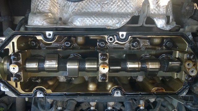

И снова Skoda, и снова тот самый "удивительный" 1.8Т 20V. Причина вскрытия замена распредвалов, масло Shell Helix Ultra 5w-40, замена раз в 15т\км.
Вот что случилось со старыми распредвалами
Это не удивительно с таким то пробегом
Новые валы
Спасибо за внимание.

Ми, уточни, это первая замена распредвала? И год машины какой?
#149
Замена Р-валов первая, год машины я забыл спросить, сегодня перезвоню, может вспомнят.
#150
Стесняюсь спросить, а зачем их меняли?
