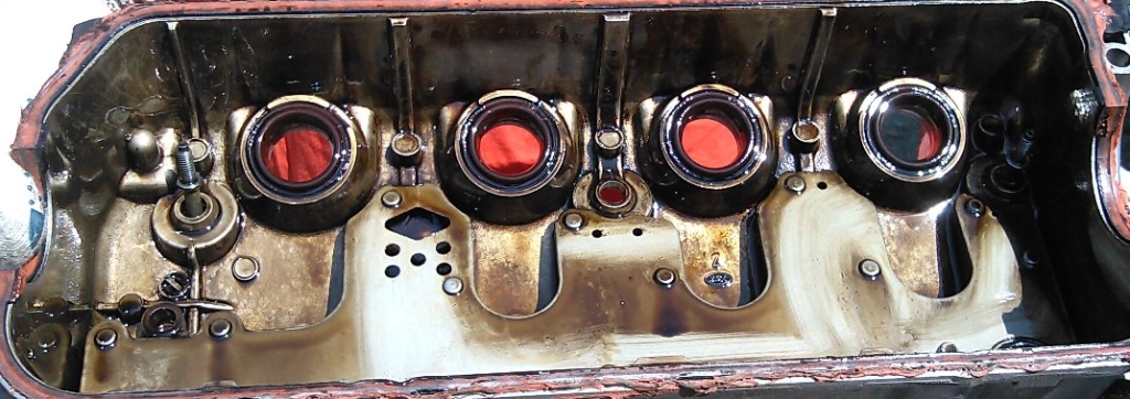

сегодня всрывал двиг для замены колпачков маслоотражательных...в общем прилагаю фото клапанной крышки, после пробега на масле ГТ оил ГТ1 0/40. с интервалами 7т, и потом 3т км...как я и говорил на крышке есть отложения, но справедливости ради стираются тряпкой достаточно , хотя это на маасле с пробегом 3т.км. а вот что было бы с большим пробегом для меня вопрос, который не оставляет иллюзий..., я даже сегодня решил профилактически раскоксовку сделать, на всякий случай)
светлые полосы это после протирки тряпкой! )
кстати колпачки были мягкие( не совсем прям мягкие все таки 70т пробег и 4года),но и не задубевшие, после масел НГН синержи 0/40 и данном Гт оил 0/40 вроде как с ПАО, может масла на ПАо не так уж агрессивны к резине , как иногда говорят :)

Vitek74, у тебя и на Авангарде что-то подобное было. Может не с маслом проблема?

Валера так было(давно) конечно, но до Гт оила я ще еще катал НГН синержи, там все чисто было и никаких отложений не было, фото я выкладывал, а щас стало все желтым!..даже коромысло которое я оттирал специально и было чистым белым, стало желтым и не отличалось от остальных по цвету..., я его кстати потер, но так и не оттер как мне хотелось бы....короче расстройство одно, до Гт оил было чисто в двиге, тут без вариантов,

аналогичная ситуация с GT1 5w-50 после 5-6 т.км. Чернота, но стираемая

Видел не раз такой "слой" - масляный ( зачастую он золотистого цвета ) . Но не могу утверждать что это отложения .т.к стираются или пальцем или тряпкой без особых усилий ...под вопросом что это ...Буду выяснять на производстве. может есть у кого то фото ближе ? или оригинал фото на почту бросьте ? [email protected]
А вдруг это эстеров переборщили ? )

это фантастика)))...или они у вас особо липкие)
з.ы. думаю спецы и сами знают от чего такой эффект...

если оттираются до белого металла как на этом фото,советую фоткать не перед заменой масла,а после,и килосов несколько проехать на нем.Иначе вы фотаете только отработку,которая "липнет" к металлу за счет чего то там(и это хорошо как бы!).Вот на вопрос ответьте в ветке по поддельным маслам,что за хрень такая белая на днище ! И завтра еще ориг. канистру спецом вскрою.

но с другими маслами (многими) такого не было
