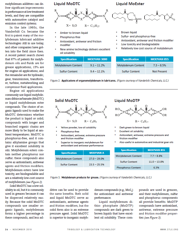

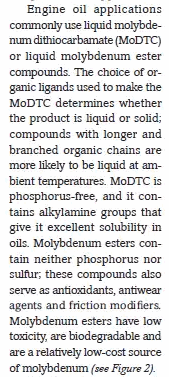

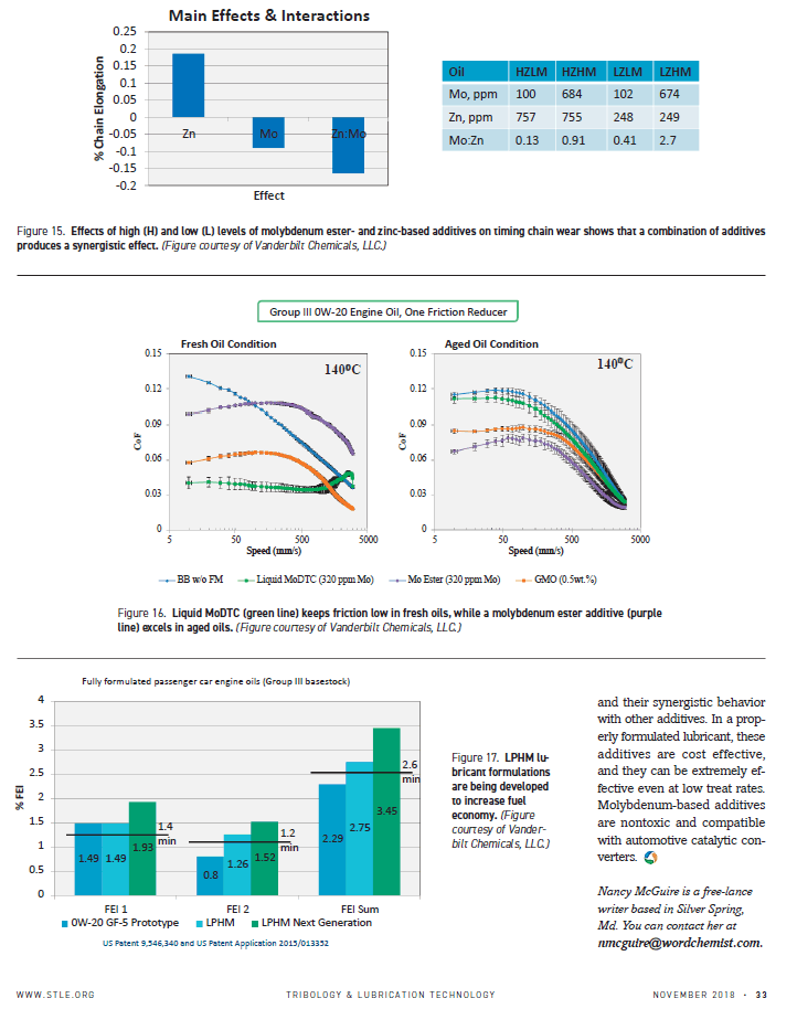

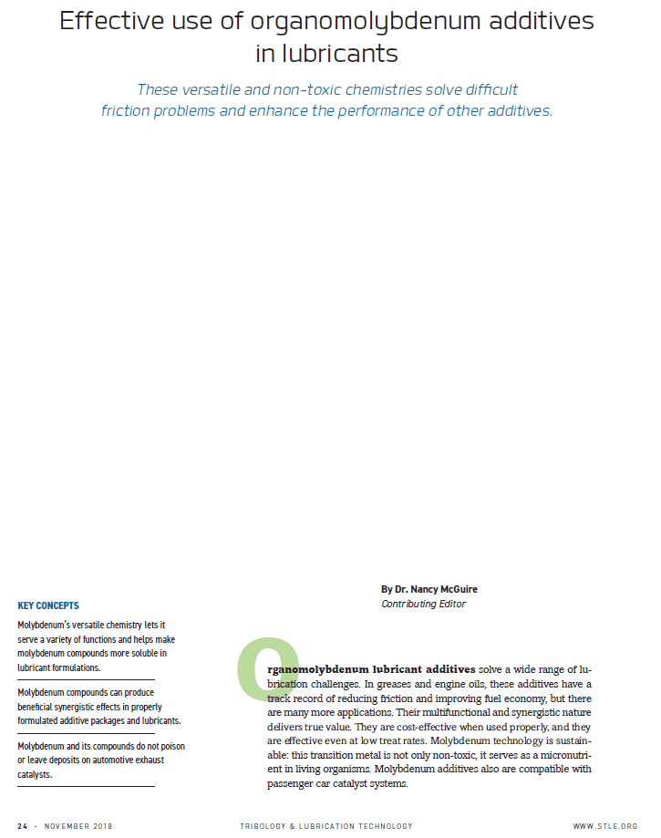

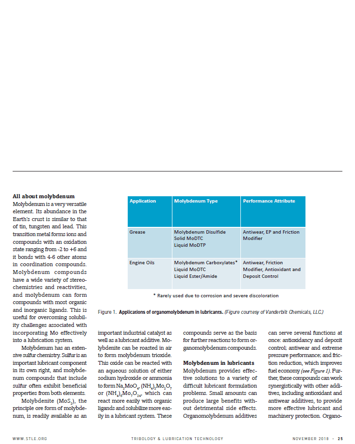

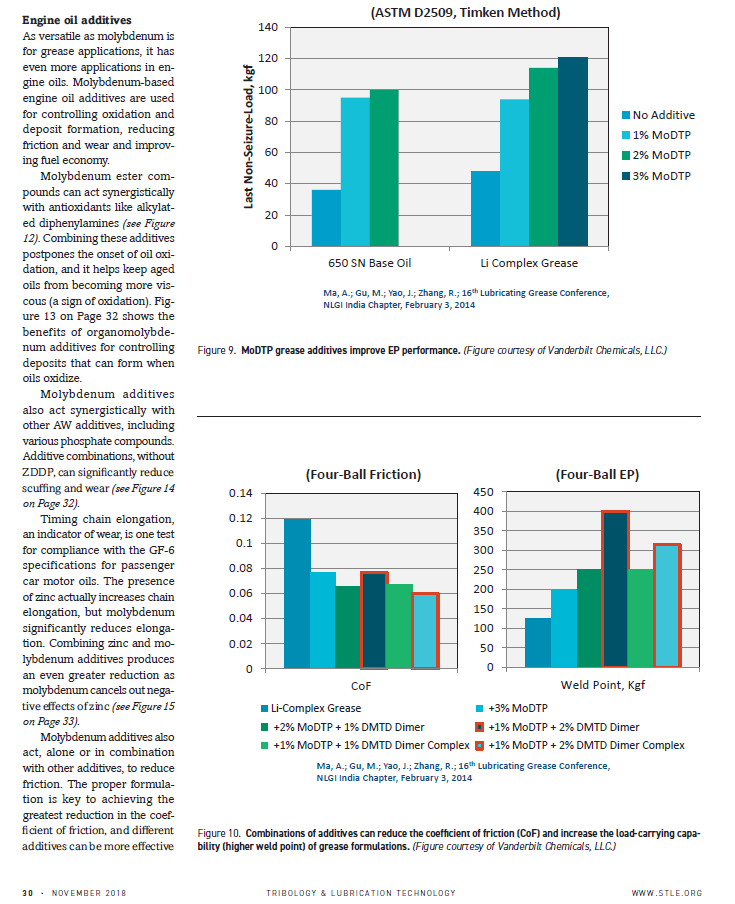

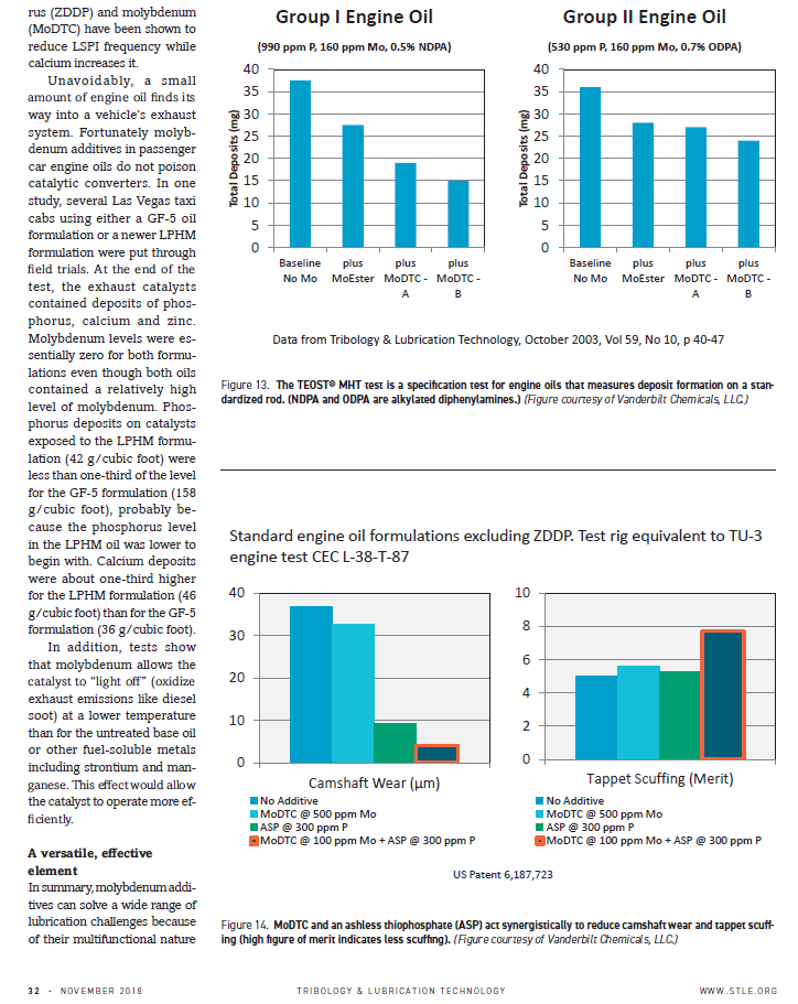

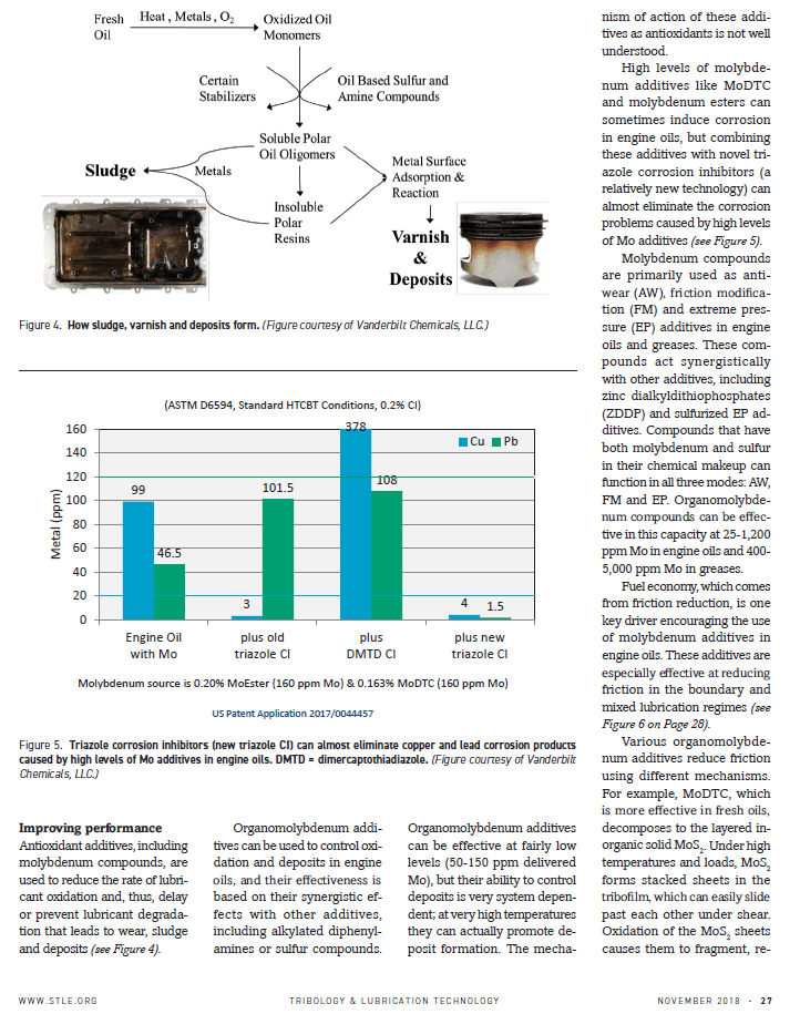

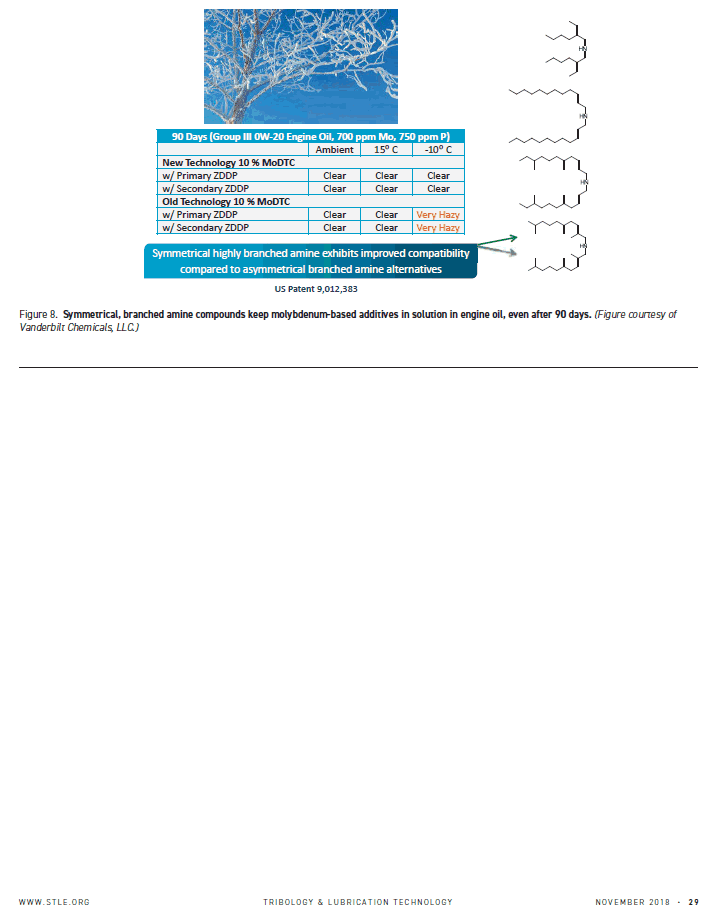

Из журнала TLT NOVEMBER 2018
http://www.stle.org/files/Publications/ ... azine.aspx
Там как раз описывается MOLYVAN 855 эстер-молибден

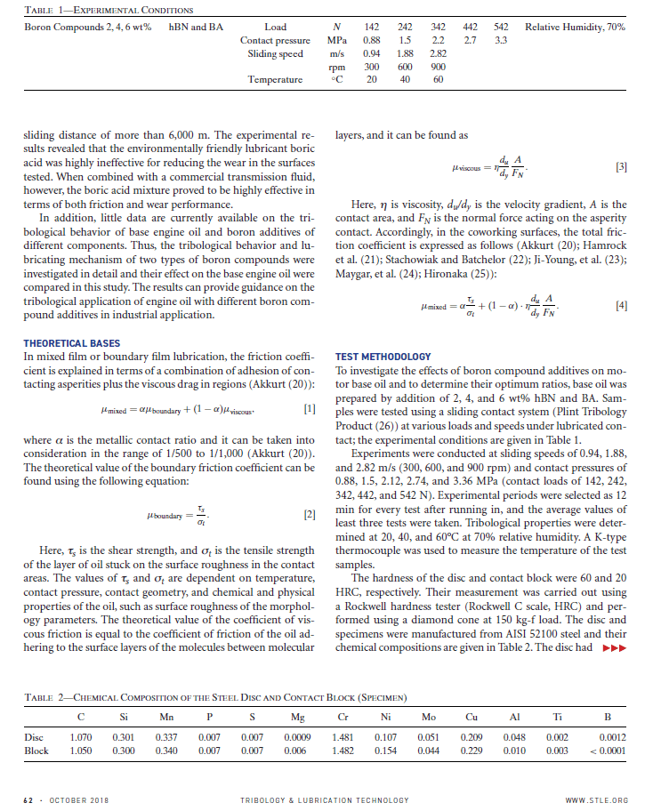

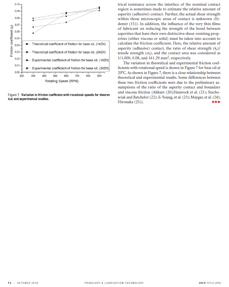

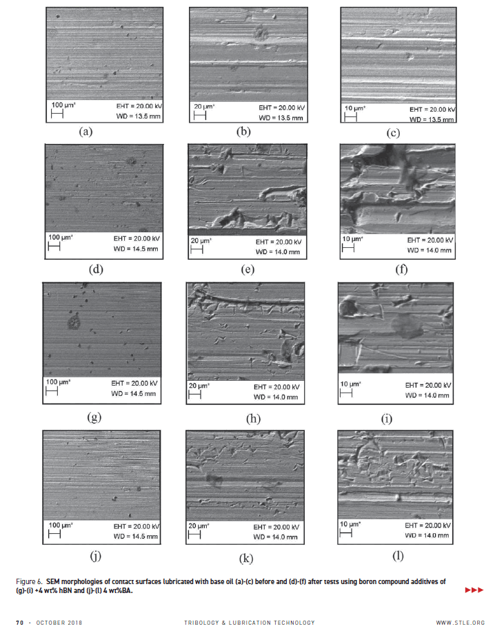

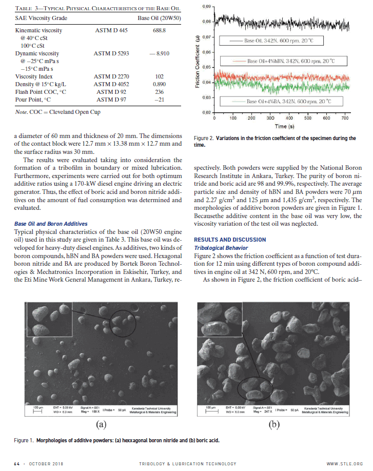

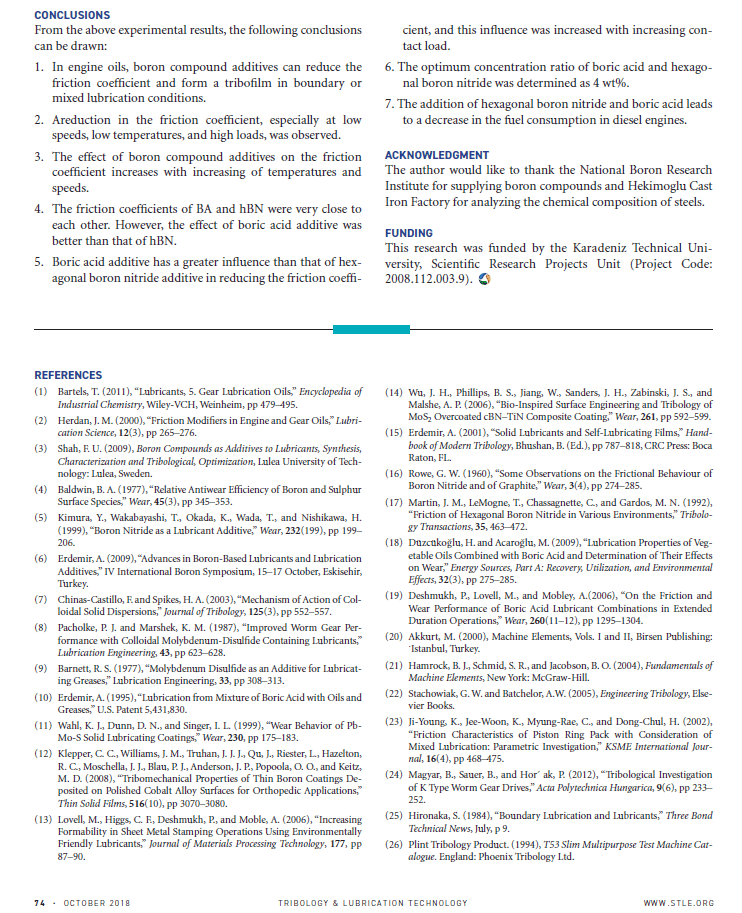

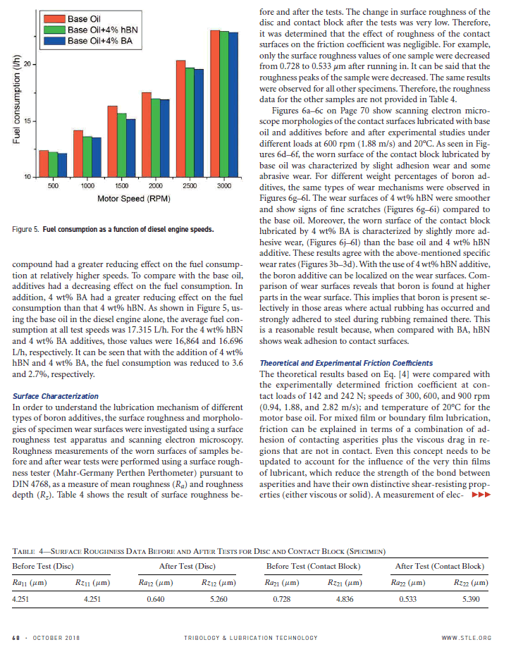

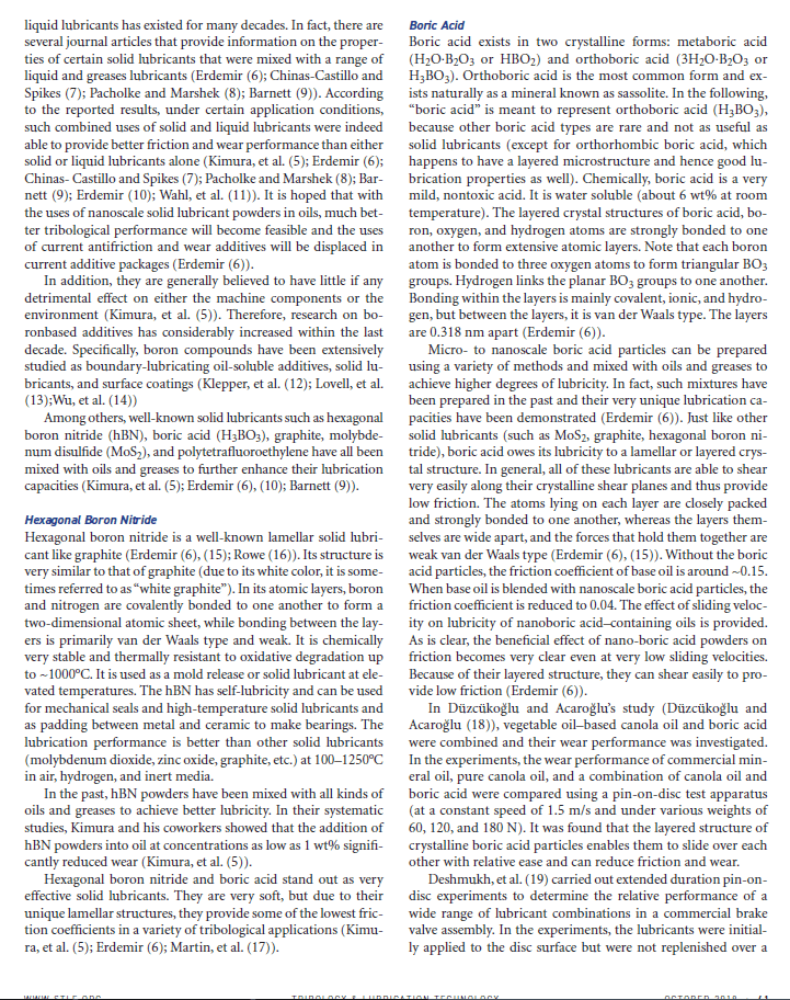

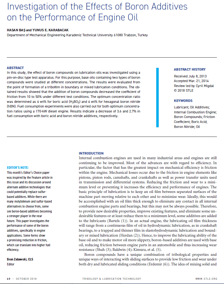

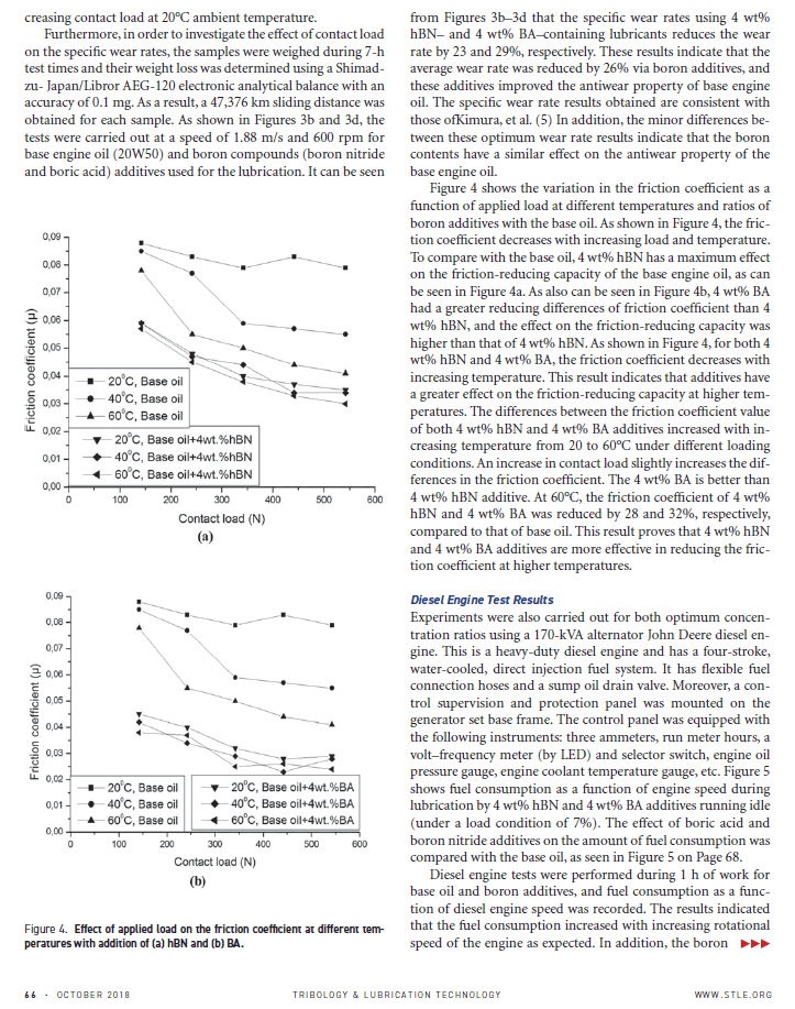

Исследование добавок бора в моторное масло
H3BO3 борная кислота - BA
гексоганальный нитрит бора - hBN
TLT за октябрь 2018 http://www.stle.org/files/TLTArchives/2 ... Issue.aspx

Gubkin, чё там, в двух словах
Модификаторы трения
#142
veles,
700 ppm молибдена в моливане 855 так много потому что это естер молибден ) А не обычный MoDTC
Дешевая органическая форма молибдена, лоу кост вон написано ))
Поэтому его и бухают во всякие идемитсу по 500-1000 ppm
По равнодействию это 50-100 ppm MoDTC
Всё что с бором это круто, борная кислота, нитрит бора, сукциминид. Увидел в масле бор - бог поцеловал тебя в темечко :D

#145
В статье про бор куски от 70 до 125 микрометров :oldman:
В моторных маслах такие не применяют :kuku
Фильтр забьется сразу.

Gubkin писал(а): 30 ноя 2018, 20:24 Из журнала TLT NOVEMBER 2018
можно краткий перевод? суть,выводы так сказать

#148
Gubkin писал(а): 01 дек 2018, 11:44 остальное сами переводите
ты только "лоу-кост" понял :D Только там другой подтекст, а не как у лоукостера Победа. :D Другие заслуги упустил про антиокислительные и противоизносные свойства, снижение трения и прочую экологию. И недорогой источник молибдена это тоже плюс.

#149
Сообщение Silence »
Gubkin писал(а): 01 дек 2018, 08:53 700 ppm молибдена в моливане 855 так много потому что это естер молибден ) А не обычный MoDTC
в идемитсу в других вязкостях его 50-80, как и в дешёвых илсаках. значит не это причина.
еслиб он был тупо дешёвым заменителем MoDTC его пихали бы во весь дешман
кто умеет переведите пожалуйста статью.
тут картинка, и в гугл не забьёшь нифика текст
