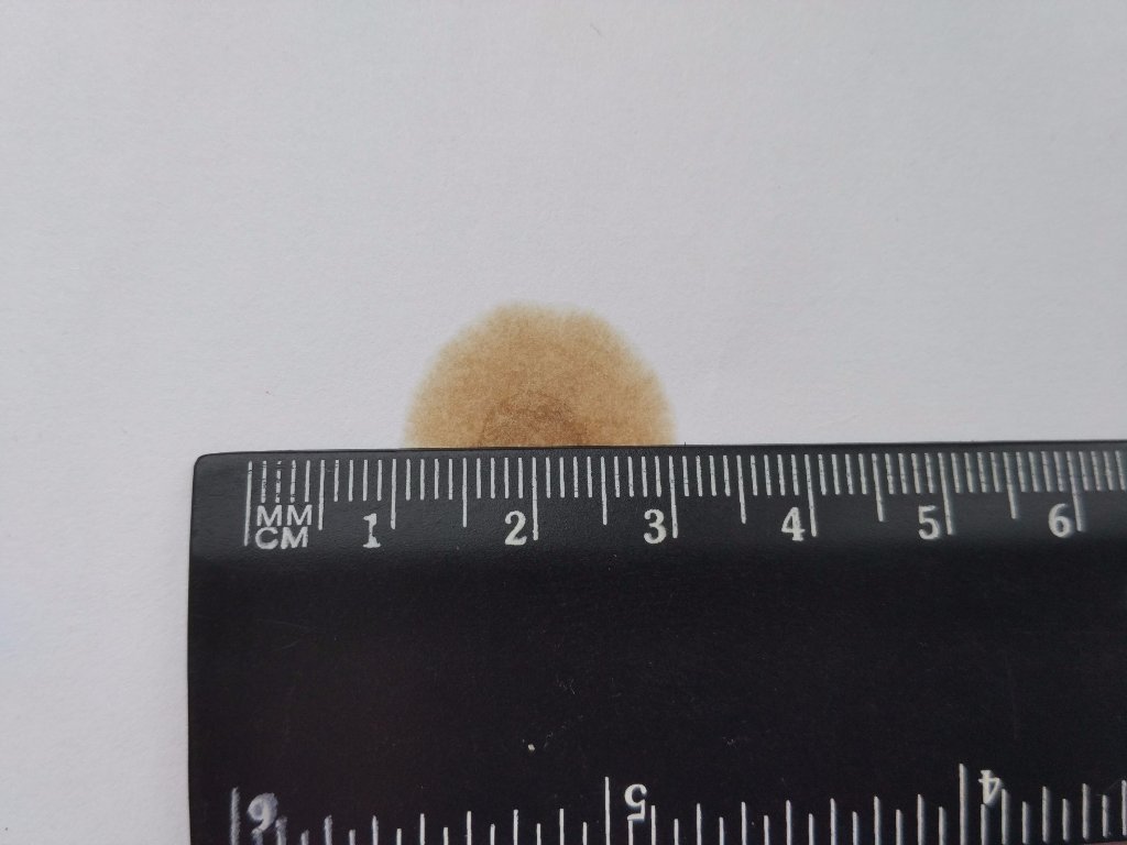

От нечего делать решил сделать каплю Petro Canada Duron E 5w-40 CJ-4.
Пробег 5000 км. Еще 2,5-3К и на анализ.

1,5 dci ? По рисунку в центре видно коагуляцию неорганических частиц...остатки грязи от старого масла без промывки? или естественный износ ? (пробег то не большой) :)

mox111 писал(а): 25 авг 2017, 20:411,5 dci
да, это он.
да фиг знает чо там по центру. до этого лилось 10w-40 эльф с 229.1. Пробег большой

Бозон Хиггса, сколько сушил? на обычной бумаге проба сделана? Горячее масло капал?

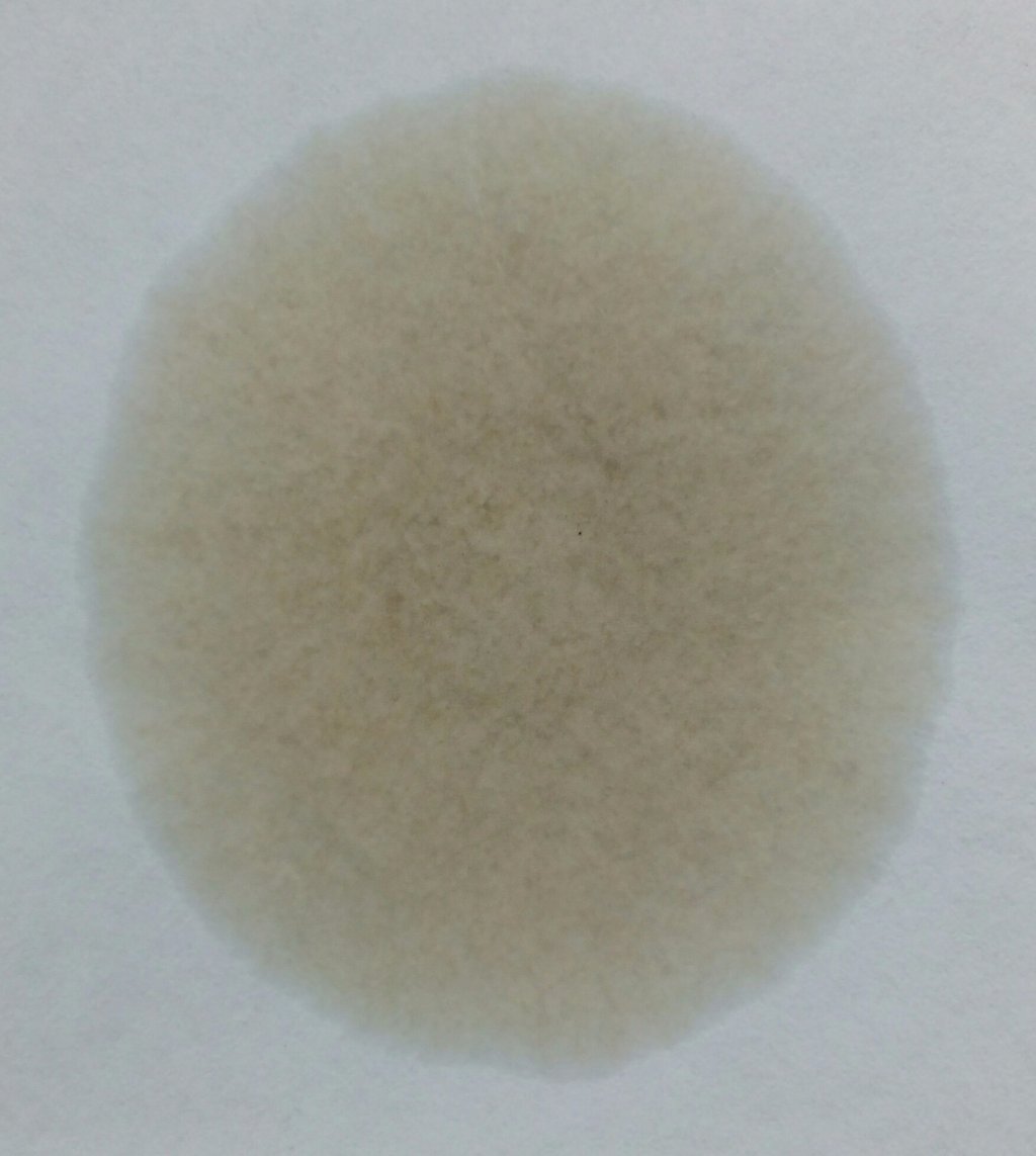

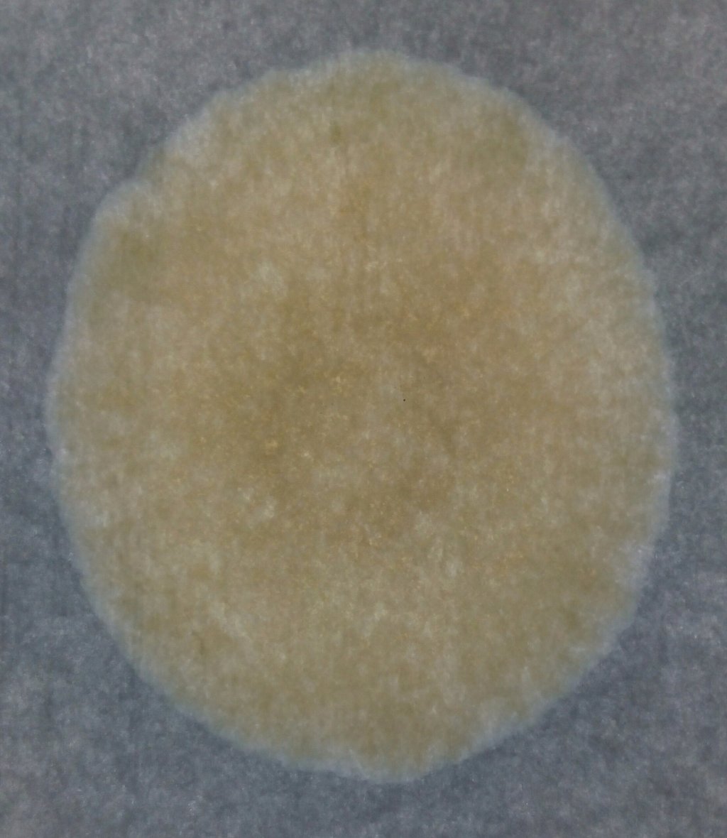

Пробег 5 месяцев 5000 км. Половина пробега пробки короткие поездки по 10км, половина трасса с горами.
Масло total hks g310 5-30 A5
Двиг g4kd атмобензин mpi
Капля сохла сутки на офисной бумаге.
Имхо еще живое, но через месяц меняю все равно по полугодиям.
Из особенностей интервала: На двух тысячах влит флакон трибосостава митилит (другое рабочее название "волшебный компонент")
На трех тысячах влито 250мл (~5%от масла в картере) тотек мк-03 (жидкие эстеры со своей противоизноской)
Масло скорее всего превратилось в мотюль 300v ester core 2,5w-25 :D
Фото
Фото
Фото на просвет
Фото на просвет

mikong, сушил 1 сутки, проба сделана на чистой бумаге А4 для принтера, масло было не холодное, но и полностью прогретым мотор не был; через 3 часа где то после того как заглушил.

Бозон Хиггса, как по мне все нормально, масло где то посередине своего ресурса...думаю до 10т ездить можно.

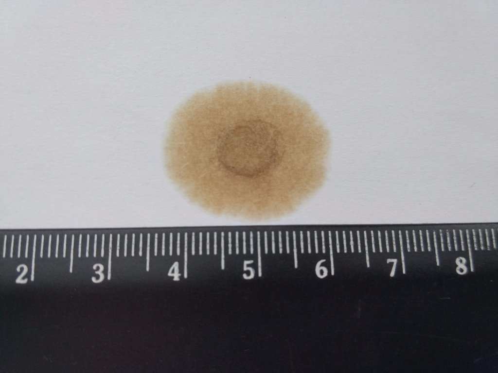

Ну я отмечусь).
Шелл Хеликс Ультра 0W40(розлив года два тому назад)). Текущий пробег на масле 7тыс км. при средней ~30-31км/ч расход за пробег ~ 15,5л/100км(аккум скидывался) Израсходовано ~1085л бензина (Антара 3,2л) Долил масла 150мл.
Плановая замена видимо на середину ноября +2тыс км
PS
В свежее масло был залит Супро Макси для ДВС 3,5л, в топливо лился катализатор Моторесурс 80% заправок

Мне кажется масло уже все, чистой зоны уже почти не осталось - желательно менять сейчас, а не через 2000км...хотя повторите через 1000км пробу, посмотрим.

Иванович, масло конечно живее всех живых...мотор в хорошем состоянии, ну и Shell конечно тоже не пальцем делан :)

Дмитрий Анатольевич писал(а): 25 авг 2017, 22:58Имхо еще живое
более чем
Иванович писал(а): 26 авг 2017, 08:38Плановая замена видимо на середину ноября +2тыс км
до 10 тысяч можно спокойно докататься, в принципе, ничего страшного не будет

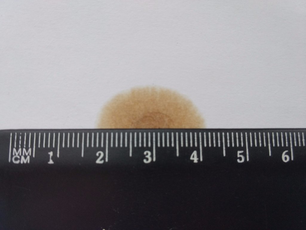

Итак, что тут можно сванговать?

veles, сколько сушил? Я бы через 1т заменил.
