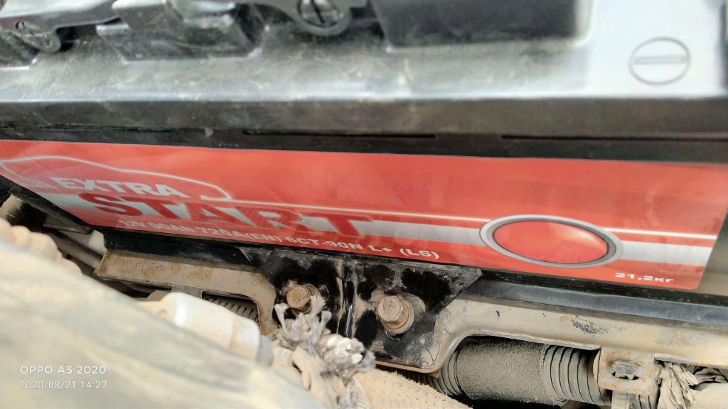

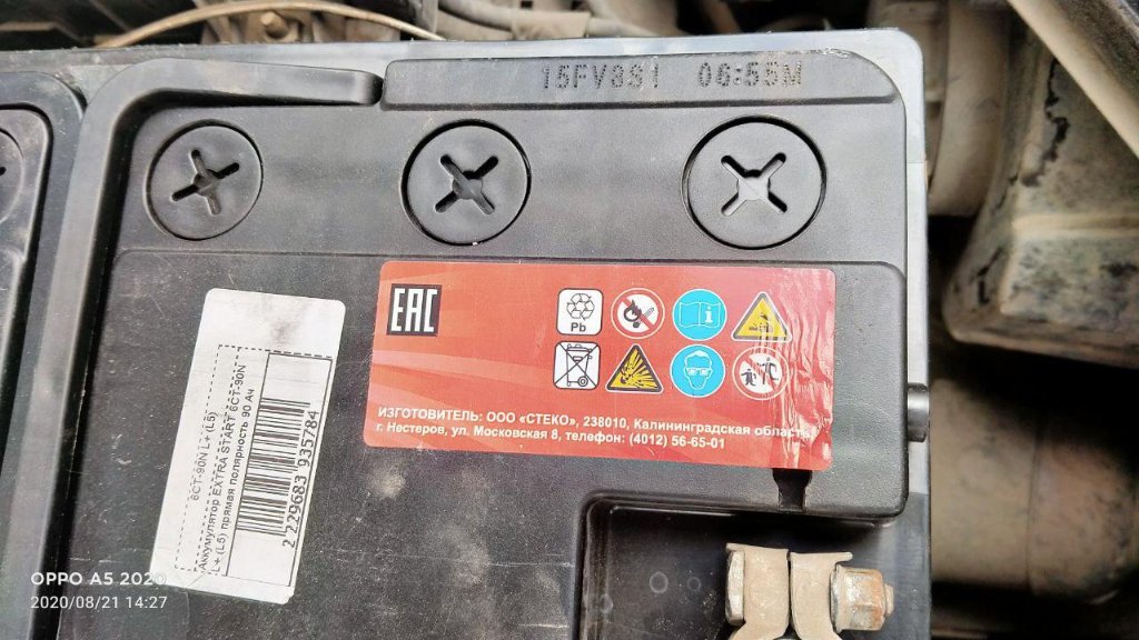

ну не долго думал о выборе АКБ и взял самое дешевое что есть на данный момент
4400р за 90 Ач :)
https://www.onlinetrade.ru/catalogue/av ... 47002.html
Какой-то EXTRA START 6СТ-90N от ООО "СТЕКО". Свежий зато - март 2020
