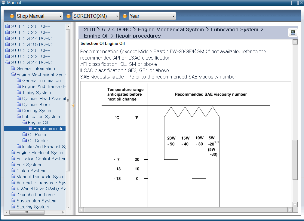

Djduda писал(а): 08 сен 2019, 19:22 Ни один производитель не рекомендует во всем мире эту вязкость ?
ну не знаю, корейцы зачем-то указали 15w-40 и 20w-50 :D
Djduda писал(а): 08 сен 2019, 19:22 Сергей мастер по данным моторам .
А у меня манометр в маслосистеме стоит и редукционный на 7 атм срабатывает
и бывает это только в -20С на 1000 об/мин в первые 10 сек запуска двигателя
на прогретом 5,4 атм на 3000 об/мин, 5.0 атм на 2000 об/мин, 2,2 атм на ХХ
т.е. на горячем масле редукционный никогда не срабатывает
только у Сергея такое возможно, он же делает двигатели :facepalm
