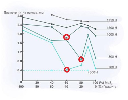

Посмотрел график Масляная беседка (не подбор) (Пост mvg #8467)
а когда успели переключится с графитового масла на графитовую смазку ?
жжёте господа :coffee:

p.s. на вашем графике, кстати, результаты лучше там где графита меньше. Доказательств синергии не увидел.

Бозон Хиггса писал(а): Доказательств синергии не увидел.
Мы так устроены. Видим то, что хотим увидеть (или нет). Особенность человеков. Маркетологи на этом и строят свою политику. :)

mvg писал(а): Мы так устроены. Видим то, что хотим увидеть (или нет).
вы что издеваетесь ? по вашему графику четко видно что чем ниже содержание графита тем лучше результат, тут не может быть мнений.

Бозон Хиггса писал(а): чем ниже содержание графита тем лучше результат, тут не может быть мнений.
Откуда такая уверенность?
Красным выделил точки, где комбинация предпочтительней.
Опять же, мы рассуждаем лишь об износе. Но есть и другие факторы, которые могут оказаться более значимыми с т.з. ресурса. Хоть тот же температурный режим. Вы это полностью игнорируете. Почему?

mvg писал(а): Красным выделил точки
дальше красных точек смотрим...когда графита становится ноль - снова уменьшение, причем значение сопоставимо с тем что вы выделили карсным. Вывод нахрена попу гармонь когда есть колокола. Графит тут явно лишний

Бозон Хиггса писал(а): когда графита становится ноль - снова уменьшение
Вам еще и сетку на график нанести? Увольте. Зубы есть, грызите. ;) - у меня нет, так получилось. Мне что помягче.
