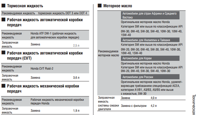

А какое вообще отношение имеет хонда к маслам вязкости 0w-20, я думал рекомендуется. Увы.
заходим на оф сайт доков Хонда http://www.honda.co.ru/cars/service/documents/
Руководство по эксплуатации (Accord 2013)17,98 Мб
открываем мурзилку стр. 549. нету для России 20-к и точка, нерекомендованы! :)
