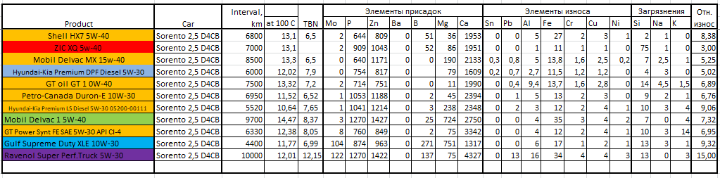

Да, я про это. На Олейне ещё выложен анализ с ТLC 200.
Mitsubishi Pajero Sport, дизель 4М41 3,2 л.
#107
MMC,
один тип двигателя, но авто разные
вот анализ масла Gulf
сравнивать конечно всё это между собой не корректно
но думаю можно сделать вывод что масло где-то в середине этой подборки
