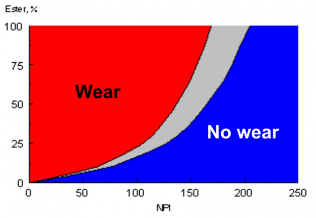

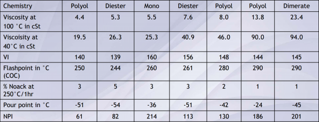

mvg, я думаю, vital_xbc просто не разобрался до конца в сути вопроса, поднятом на http://bmwservice.livejournal.com/27016 ... ad=1223560. Речь о конкуренции эстеров с элементами противоизносного пакета в зависимости от NPI(индекс неполярности) эстеровых баз.
Чем ниже NPI, тем меньшее количество эстеров, в процентном соотношении, можно вводить в рецептуру(непонятно, правда, какую). Согласно вот этой табличчки видно, что эта проблема в большей степени касается низковязких эстеровых баз.
Т.е., при использовании "холодильных полиэфиров" с вязкостью от 46 при 40гр., проблема возможного повышенного износа из-за конкуренции POE с ZDDP на поверхности металлов должна заботить пользователей только при использовании очень высоких концентраций - от 25%, что уже за гранью адекватности.
vital_xbc
Сообщения: 868
Откуда: Барнаул
Имя: Виталий Сергеевич
Масло: PEA PAO POE AN
Эстеровые базовые масла
#111
Сообщение vital_xbc »
25% придется в грузовое или судовое масло заливать чтобы не слишком сильно разбавлять пакеты присадок, да и вязкость рухнет слишком уж сильно.
