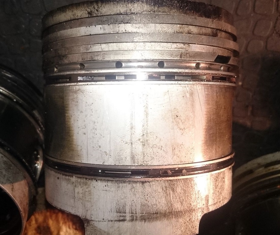

Пипец, поршня как в TSI и это на AMG 5 литров!!
И ради интереса смотрим какие поршни те же самые немцы ставили 75 лет тому назад на Тигры

P.S Уволок у Сергей Семеновича, http://bmwservice.livejournal.com/228685.html по его словам это поршень от бензинового немецкого танкового двигателя, нормально так - два маслосьемных кольца для 1942 года и посмотрите какой сам поршень, не это укороченное гавно которое на видео и на TSI... Впаривать же такое ломучее дерьмо как в видео про GL500 скажем так не бедным покупателям - выше моего понимания, так как клиент второй раз такое гавно не купит...По момему в MB пришли манагеры из VW - кердык МВ...

Смотрим http://vwts.ru и отчеты о ремонтах двигателей ВАГ от suslikrus - и видем такую же супер поршня на GL500 AMG..
Причем я уверен, установка нормальных поршней как делал тот же майбах в 1942 году обойдется в копейку больше чем этого суперсовременного гавна в ВАГ стиле - что это супер жадность? Если честно от Меринов не ожидал такого крохоборства в стиле богоизбранного народа
У того же GM на машинах для скажем так народа стесненного в средствах, извините порши и то покрепче
