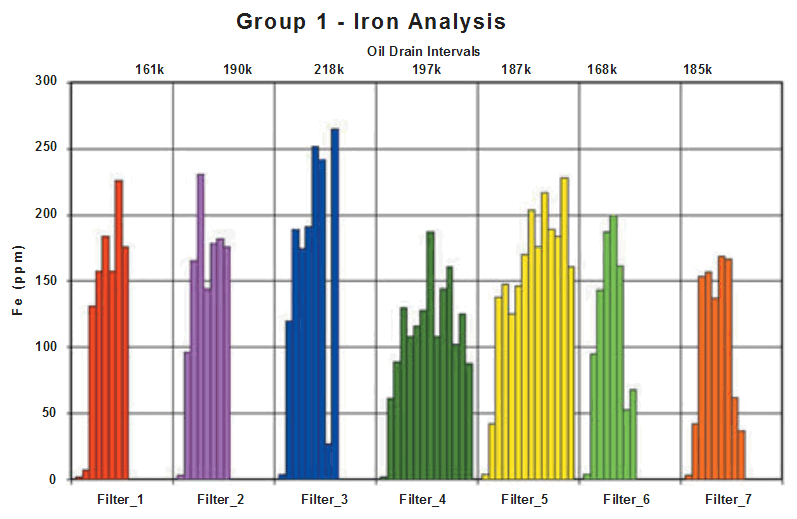

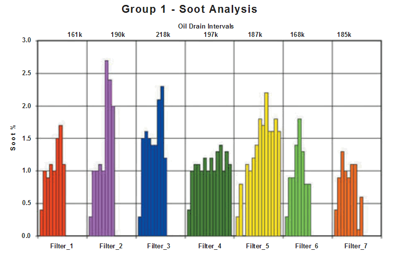

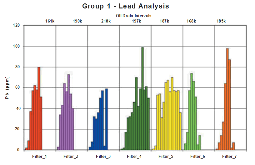

Очень интересный бюллетень Cummins
"Влияние степени фильтрации фильтра на результаты анализа"
https://www.cumminsfiltration.com/sites ... T15105.pdf
Исследовались 3 типа фильтра
1.High Efficiency - Single element filter, 99% efficient at 10 micron
2.Medium Efficiency - Dual element combination filter, primary element 59% efficient at 10 micron,
bypass element 98% efficient at 10 micron
3.Low Efficiency - Single element filter, 55% efficient at 10 micron
Группа 1
1 - High efficiency changed at 25k miles
2 - Low efficiency changed at 25k miles
3 - Low efficiency changed at 25k miles
4 - Medium efficiency changed at 100k miles
5 - Medium efficiency changed at 100k miles
6 - Medium efficiency changed at 50k miles
7 - Medium efficiency changed at 50k miles
Как видно, тонкость фильтрации не оказывает какого-либо результата на ИСПРАВНОМ двигателе

Лабанализ не может определить частицы размером более 3 мкм и показывает какую-то часть состояния масла
Когда двигатель неисправен, размеры частиц будут бОльшими и поэтому могут быть задержаны фильтром, что более исказит результат анализа.
А это из статьи How Filtration Affects Oil Analysis
http://www.machinerylubrication.com/Rea ... l-analysis
Тем не менее, большинство частиц, которые удаляются масляные фильтры и центробежные сепараторы (или центрифуги) слишком большие, чтобы быть замеченными многими инструментами анализа нефти, таких как спектрометры. Спектрометры смещены в сторону более мелких частиц в диапазоне от 3 мкм или менее. Это намного меньше, чем большинство частиц в ловушке этих фильтров или центрифуг, которые обычно составляют около 10 мкм или больше. Поэтому, чем меньше (и не менее значимыми) частицы остаются в масле для анализа.
ЗЫ. Для непонятливых ещё раз изложу свою точку зрения
1) фильтр фильтрует (от 10 мкм и выше)
2) фильтр не оказывает существенного влияния на результат анализа (т.к. спектрометр "видит" металлы до 3 мкм)
