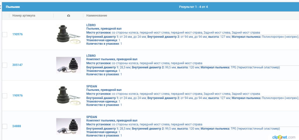

К сожалению нужного нет... производитель авто подразумевает замену привода в сборе при поломке этого ШРУСа

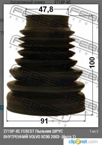

Такие, которые подойдут делает фебест, и смазка там фебест, а это уже совсем другая история :|

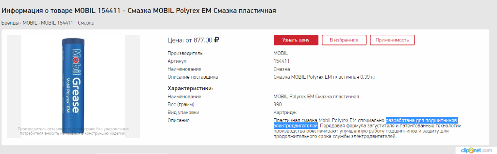

CanbI4, бери либо Мобил, либо Шелл , единственное мне не понравилось что у Шелла при классе вязкости 1.5 , вязкость при 40С выше чем у Мобила с классом вязкости 2 , за-то известна вязкость базового масла у Мобила 115 , я бы купил Mobil Polyrex EM - артикул 154411

Projector писал(а): 26 янв 2022, 15:16 Mobil Polyrex EM - артикул 154411
Написано Мобил разработан для подшипников электродвигателей))

CanbI4 писал(а): 26 янв 2022, 15:37 Написано Мобил разработан для подшипников электродвигателей))
Это 103 для электродвигателей
