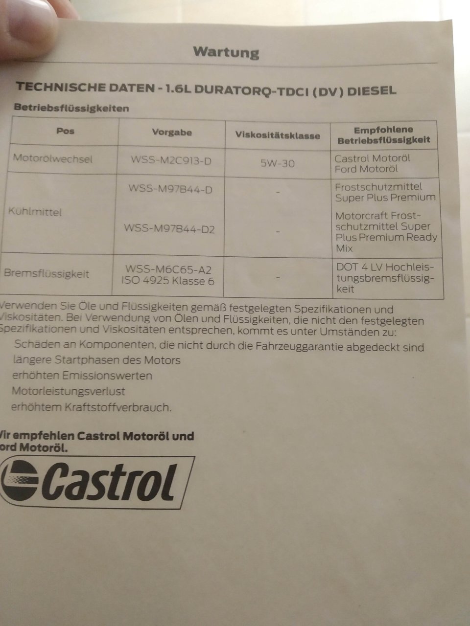

Kidubon, выдержка из мануала есть, что требуется именно 5-30 А5/В5?

Gubkin, в дюраторки другое и не рекомендовалось.

Какая разница между шелом(которое сейчас залито) и несте котрое хочется попробовать.? В чем плюсы и минусы обеих?
Я склонен придерживаться рекомендациям изготовителя, а там ничего о 10(15)/w30(40)
В чем плюсыи минусы таких масел,которые я так понимаю предназначены на грузовые авто. И чем чревато использования в моем моторе при моих експлуатациях
Обьясните новичку доступно

- Мануал
- IMG_20200524_131700.jpg (133.07 КБ) 1679 просмотров
