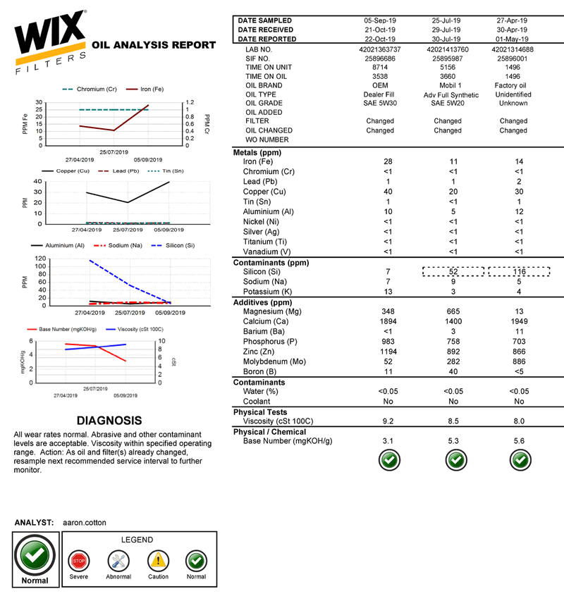

масло дилерское 5W-30
авто бензин 2018 Kia Sorento 2.4 GDI (G4KJ)
пробег на масле 3538 миль или 5690 км
пробег на авто 8714 миль или 14020 км
Самая левая колонка
источник https://www.bobistheoilguy.com/forums/u ... -18#UNREAD
дилерское 5W-30 c Kia Sorento 2.4 GDI (G4KJ) после 5690 км [bitog]

Последняя заливка больше похож на самсэбэлью мамакланусь, чем на "дилерское".
