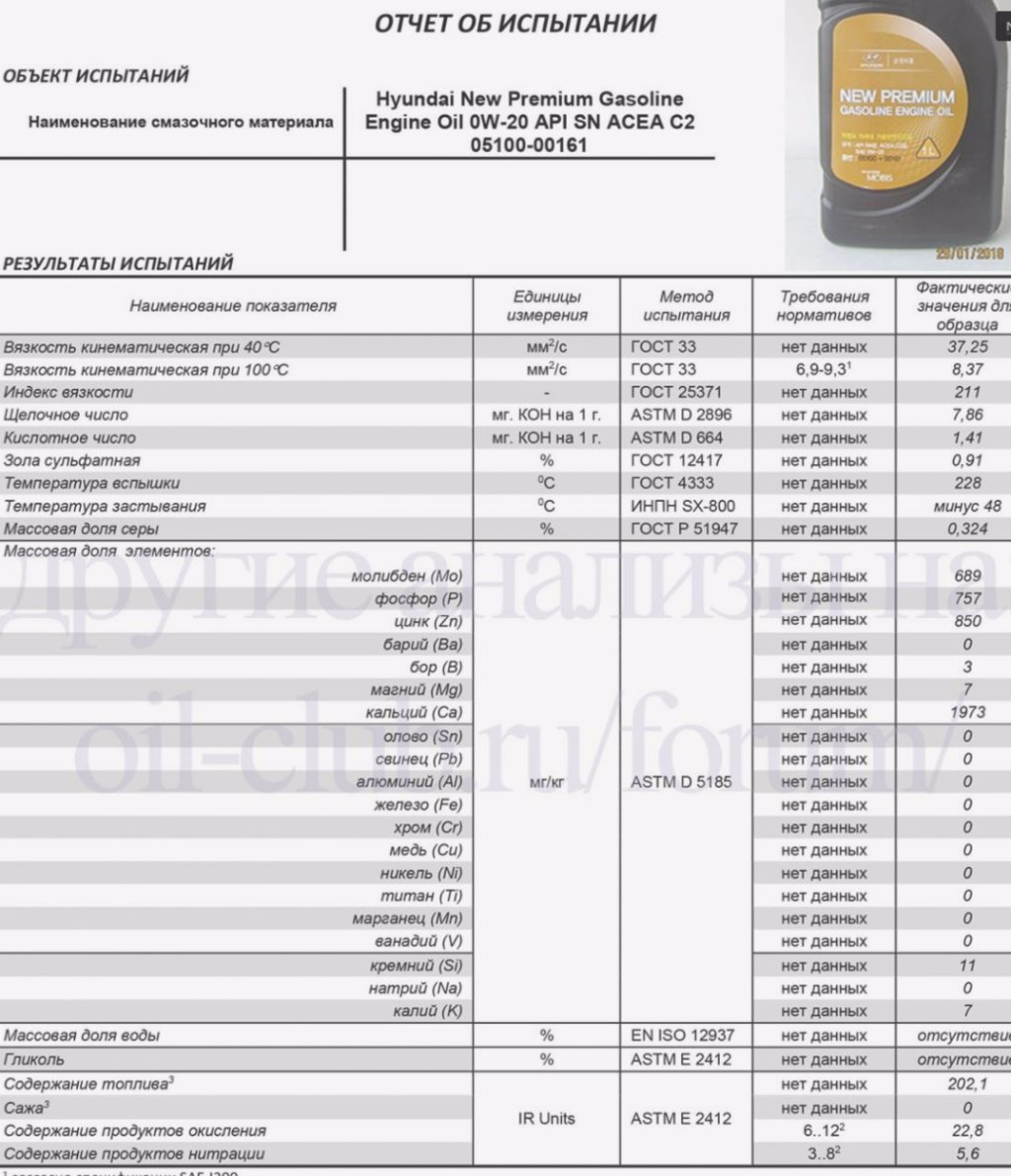

Масло настолько дефицитное, что коллегам на любимом форуме пришлось купить новую машину. :катаюсь: По косвенным признакам ( KV40 ) это и есть нынешняя заводская заливка.

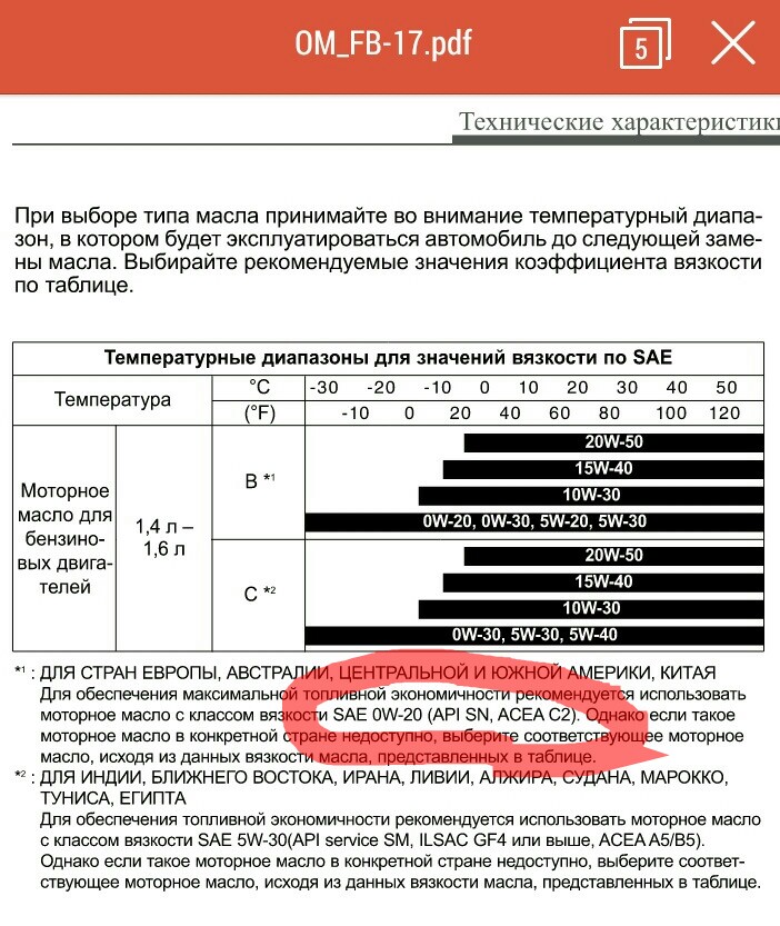

Также в свежих мануалах рекомендуется 0w-20 C2

Знатная водичка
Сообщения: 5114
HYUNDAI-KIA New Premium Gasoline Engine Oil 0w-20 (SN, C2)
Дмитрий Анатольевич писал(а): 03 дек 2017, 11:33 коллегам на любимом форуме пришлось купить новую машину
hUYndai :катаюсь:
Дмитрий Анатольевич писал(а): 03 дек 2017, 11:33это и есть нынешняя заводская заливка
металлов на удивление не много
Дмитрий Анатольевич писал(а): 03 дек 2017, 11:33в свежих мануалах рекомендуется 0w-20 C2
0W в жарких странах :shock:

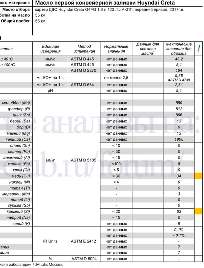

Да простят меня за воровство :D
Мне не давала покоя мысль почему так изменилось масло за 50 км в конвейерной заливке (в начале темы) от свежего.
Могу объяснить такое только тем, что русский Ваня в спб добавил в бочку другого дешевого масла (волга оил сае20 или промывочное) или у дилера в предпродажной подготовке ливанули :)
Вот и подскачила KV40 и упал сильно молибден. Обычно так падает только к концу интервала.

Дмитрий Анатольевич, коли уж своровал, дык тогда прятать надо :D
а наличие меди и кремния после 55 км - "Ваня" (Су Кин Сын) туда отработку ливанул штоле?
Медь и силикон на обкатке это нормально даже на тойоте

Конвейерная заливка это всё же не это масло, а ЛФ. по ИВ видно
