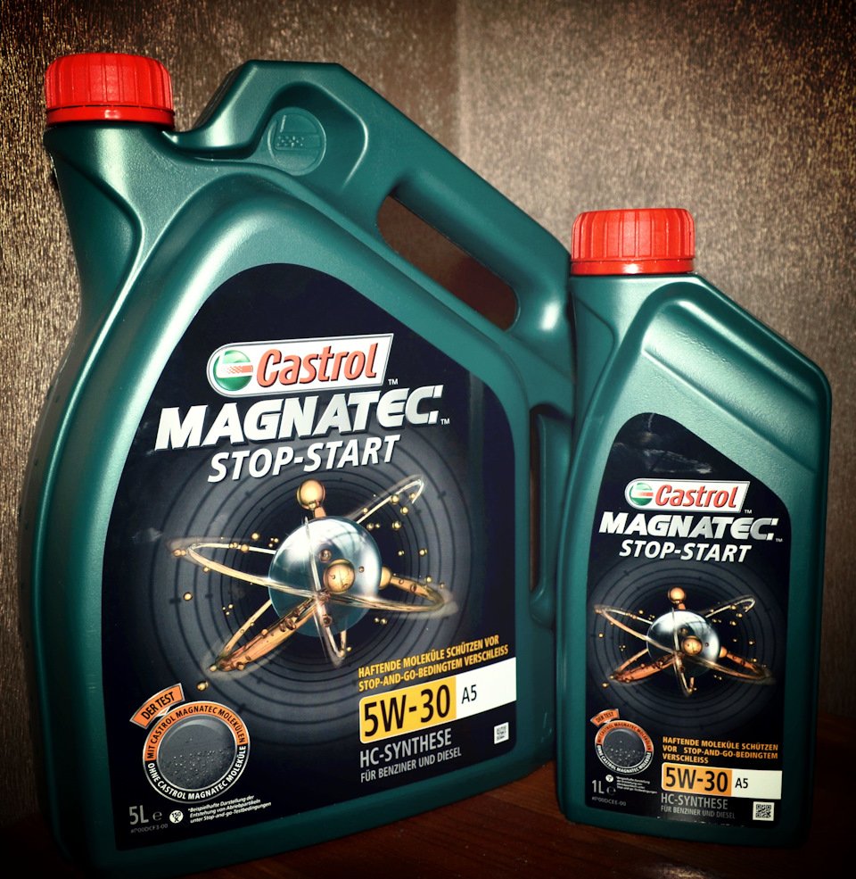

масло не понятно. Написано в бланке Castrol Magnatec Stop-Start 5W-30 C3 (SN, C3, 229.51, dexos2) с припиской A5. По кальцию видно, что тут явно не 229.51

Видимо канистра такая, чисто USA
