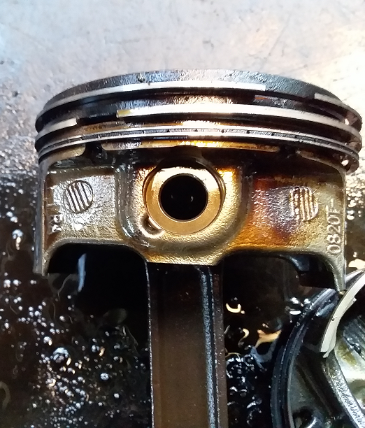

Второе масло после первой заливки (другая машина)
Причины обращения и признаки те же.
Кольца подвижны...
Кольца подвижны...

По поводу случая с налетом - надо делать анализ этого налета - из чего он.
Фото в невысоком разрешении, но и по ним видно, что отложения только в парах трения. Это наводит на мысль, что туда мог высадится какой то компонент из масла под воздействием давления/температуры.
Скорее всего случаи будут продолжаться, и нужно выработать стратегию при дефектовке мотора.
Понятно, что при износе вкладышей получим соответствующие элементы в масле. Но вот не могли ли вкладыши это "покрытие" и нанести.
Например корейцы сейчас применяют вкладыши с керамическим покрытием. Может и поставщики ВАЗ могли что то похожее поставить на конвеер.
Проблема может идти и от дефекта маслонасоса - так просто получить износ вкладышей и стук мотора не получится, надо иска причину падения давления, и соответствующего износа.
Но самое неприятное, это то, что трибологические процессы, происходящие в парах трения реально не изучены до конца.
Например - формирование углеродосодержащего вещества в парах трения, в том числе в режиме гидродинамического трения, при вводе силикатов в масло.
Возможно здесь похожий случай, только покрытие не защитное получилось, а на оборот.
Надо исследовать это покрытие как на химическом, так и на физическом уровне.
Замерить размер шейки на момент изменения размера относительно заводских допусков, измерить шероховатость поверхности.
