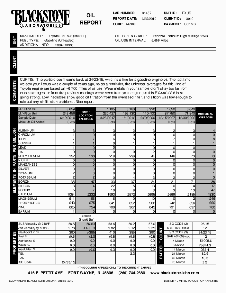

масло Pennzoil Platinum HM 5w-30
авто бензин 2004 Lexus RX330 3.3L V6 (3MZ-FE)
пробег на масле 5659 миль или 9107 км
пробег на авто 245459 миль или 395027 км
источник https://www.bobistheoilguy.com/forums/u ... ost5144039
Pennzoil Platinum HM 5w-30 c Lexus RX330 3.3L (3MZ-FE) после [bitog]

Какие-то чудесные отработки да ещё на V6. Такие смотреть - только душу травить.

Егор, это ж не амсоил и редлайн и прочая лапша для неподготовленного мозга
просто шелл ) такой и у нас купить можно

Чёт не видел у нас таких отработок на Пеннзойле(Шелле) даже на 4 ех цилиндрах, не то что шестерках.
