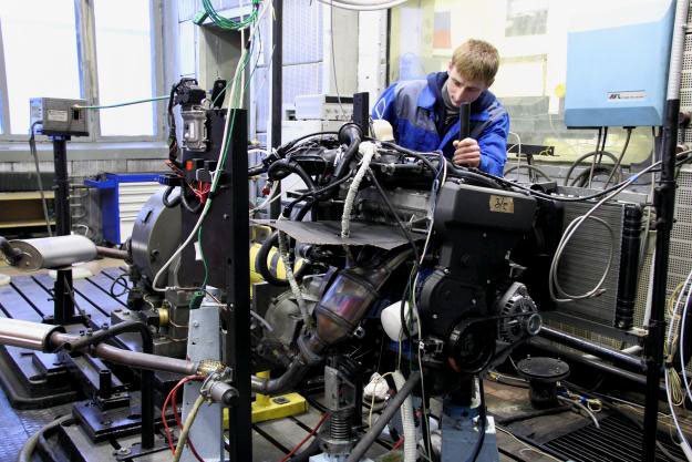

В регламенте испытаний присутствует "промывка" испытуемым маслом...
Это несколько в иной области, других ведомств.
Есть, но в другой области http://autorc.ru/activities/ekologiya/o ... edstv.html
Основная идея - объединение разрозненных структур. Не факт, что получится.

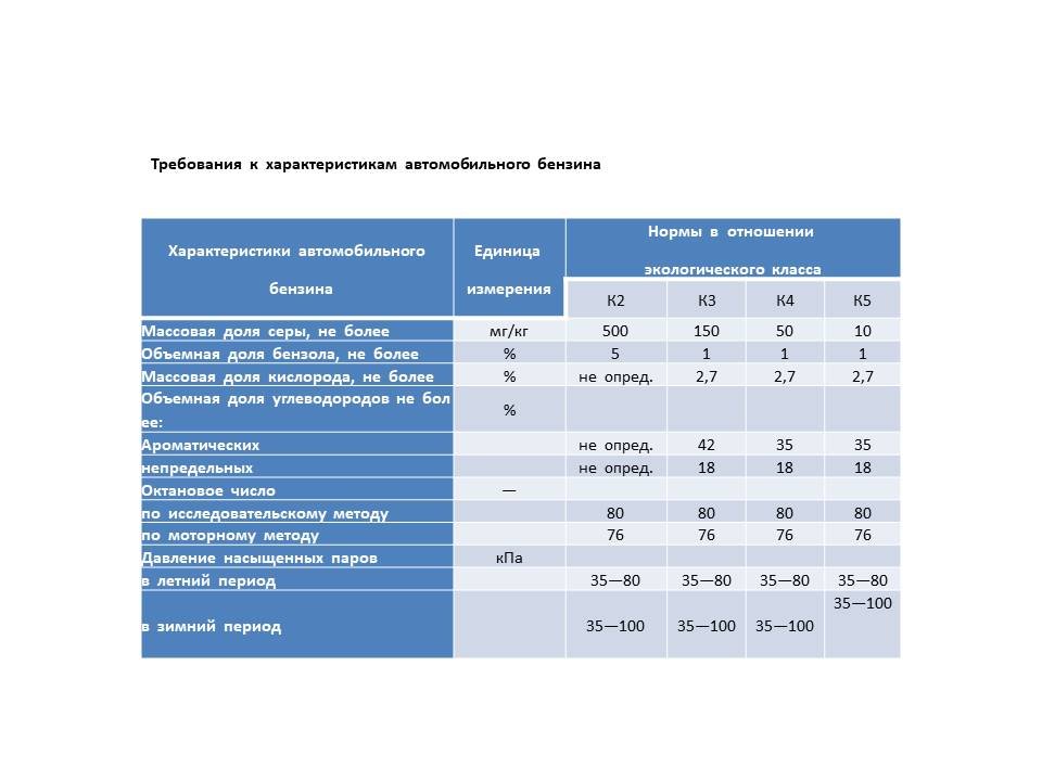

mvg, на сайте Татнефть выложили положительные данные по дизелю Танеко на VW Multivan euro-6 после 60000км.
и у меня вопрос к вам и вашим коллегам-спецам: почему в Аи-95 Танеко использует большое соотношение эфиров, а именно пентан/гексан в соотношении почти 20%/13% (также есть и большие в зависимости от партии)? Другие Винки используют 2%/1%. О чем это свидетельствует? чем это хорошо/плохо? это газоконденсатное топливо? это дешевые компоненты(пентан и гексан)?
Паспорт Аи-95 Танеко приложил

Ilia, попробую выяснить, но мне кажется вы ошибаетесь http://rsp-neft.ru/index.php?go=Files&in=cat&id=5
Кстати, дайте ссылочку где Татнефть выложила результаты. У нас пока нет понимания в части хорошо/плохо, но бортовые компьютеры (ЭБУ) пока не жаловались
VW, действительно, проявили интерес, расширив объем испытаний.
И еще момент, если у кого есть результаты физхимии с пробега машин с активной системой старт/стоп, буду признателен.
