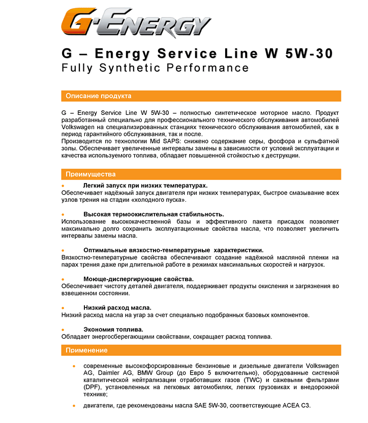

Сообщения: 19750
G-Energy Service Line W 5W-30 (С3, 504/507, 229.51)
В общем самого анализа не добился, только презентацию
