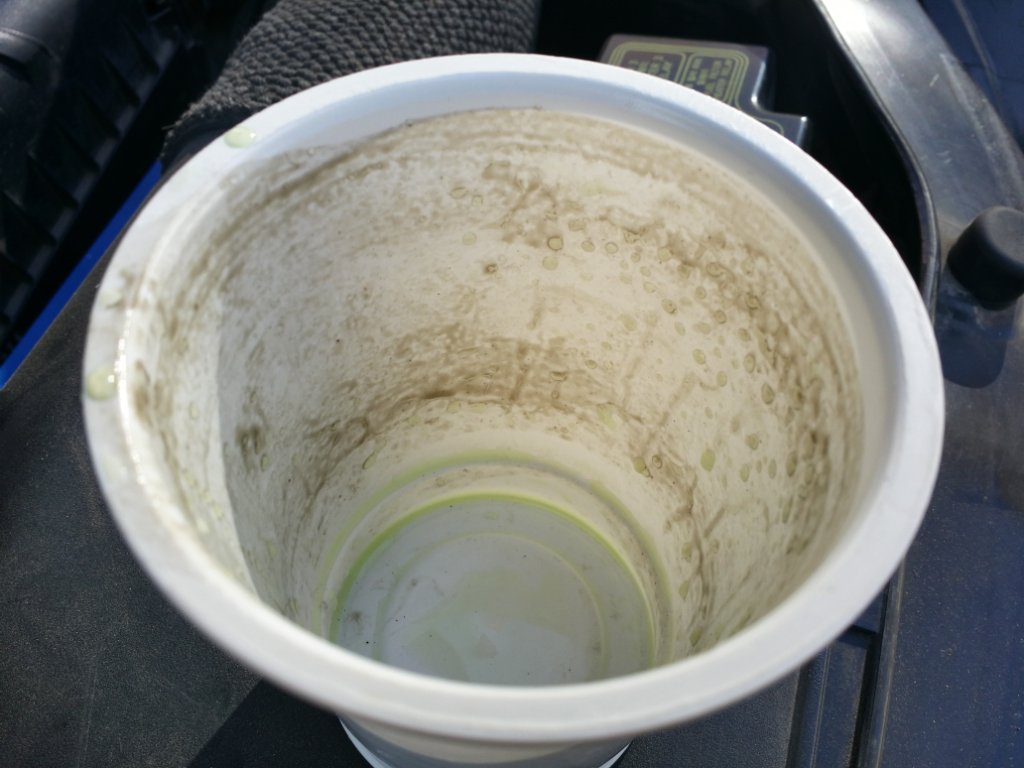

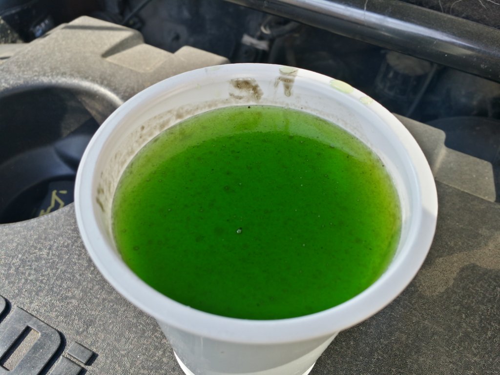

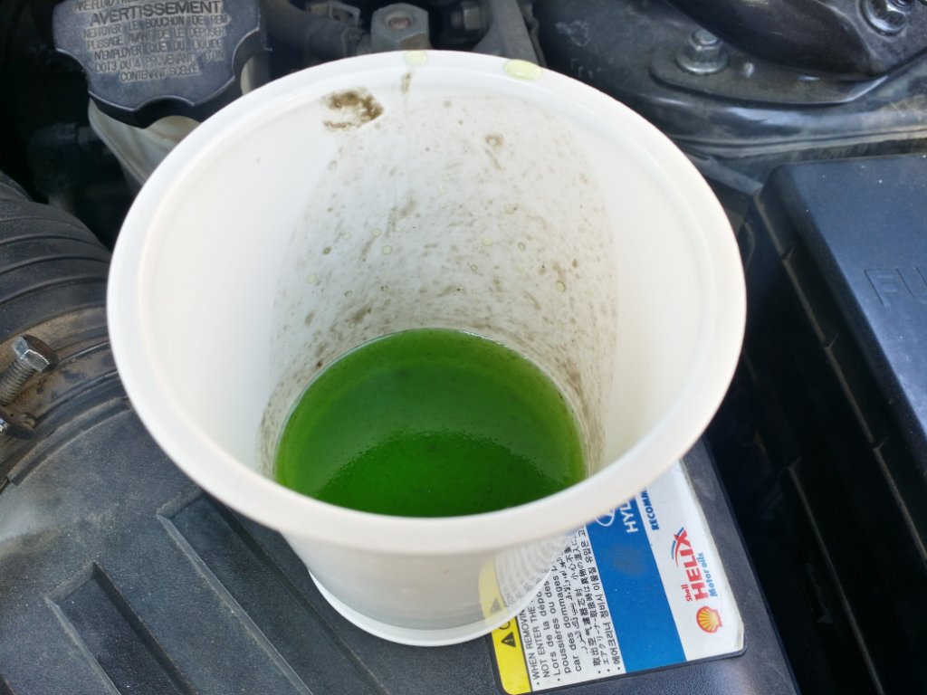

Поменял я прошлой осенью этот Синтек на Ravenol HJC (концентрат) с промывкой. Жир пропал, но теперь другая проблема - темная маслянистая пленка на поверхности в расширительном бачке:
Больше конечно похоже на масло из движка, примерно по цвету похоже. Но масло вроде особо не уходит, антифриза в масле нет, не дымит... 3 раза выгонял компрессором по 5л антифриза, пробовал отфильтровать, но буквально через поездку снова то же самое. Понятно, что наиболее вероятная причина - прокладка ГБЦ или масляный теплообменник, но у меня такой вопрос - может ли это быть так, что этот антифриз просто отмывает старые отложения, накопившиеся за все время в системе?

AlexPORT писал(а): 13 май 2019, 18:26 отмывает старые отложения, накопившиеся за все время в системе?
Может. На XERах некоторые после течи теплообменника ставят в магистраль топливный фильтр от ВАЗ, который за 10000км менять приходится несколько раз. Но не факт, что у тебя это старые отложения, тем более после замены фриза, фильтрования...

AlexPORT писал(а): 31 июл 2018, 05:24 после капиталки был залит антифриз
Протянуть головку блока с несколько большим усилием, чем предусмотрено.
На двух своих авто, при переходе с силикатного антифриза на карбоксилатный подобных отложений не наблюдал.

А почему, если это масло, оно не превращяется в эмульсию? Вроде же при смешивании масла и антифриза эмульсия образуется?
