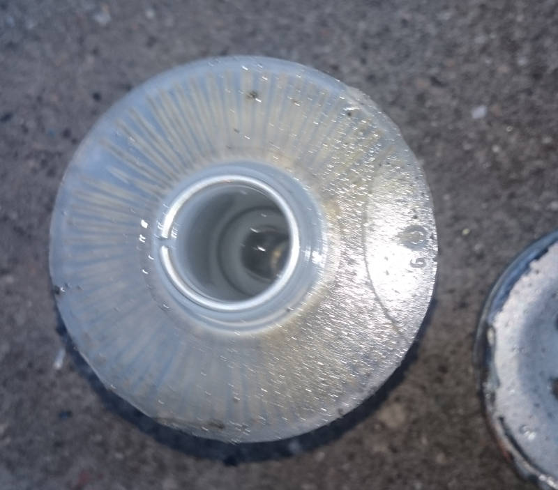

Фильтр покупался как оригинал по номеру 31922-2B900
Внутри Mahle KC 101/1
Распилил осле 17 тыс.км.
Воды было 2-3 мл... еле еле видно на дне одноразового стаканчика. Причем всю зиму и лето ездил с пустым баком. Заправляюсь когда стрелка уже на нуле стоит.
Так что про образование конденсата это всё миф и бред )))
Ещё немного песка было
Изображение Изображение Изображение Изображение Изображение

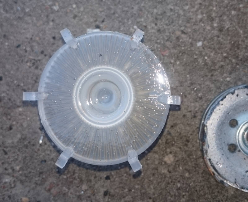

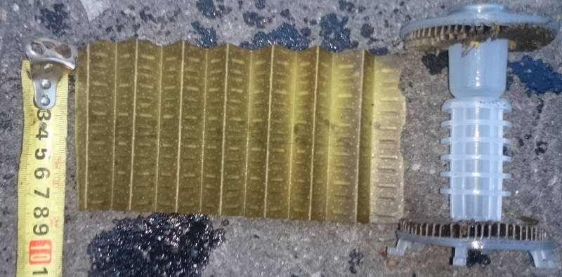

Понравилось, как герметично сидит сам фильтрующий элемент на пипке центрального отверстия. Очень плотно! Внутреннее стальное кольцо разжимает пластик для герметичности. Складки залиты прозрачным герметиком.
Материал фильтра интересный, 2-х слойный, верхний слой с дырдочками какими-то :) очень плотный.
А вот эта сопля не понравилась. Сладки на 0,5 мм в герметике всего. Если чуть не дольют - потеря герметичности. Хотя это уже придирки.
Фильтр очень качественный.

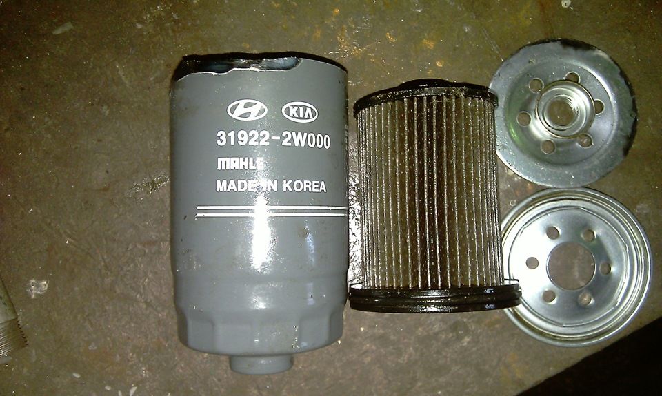

Оригинал HYUNDAI-KIA 31922-2W000 от MAHLE
Конструкция изменилась по сравнению с 31922-2B900
более продуманная стала
1) герметизация по донышку где резьба через резиновое колечко
2) датчик воды теперь омывается очищенной соляркой прошедшей фильтрацию

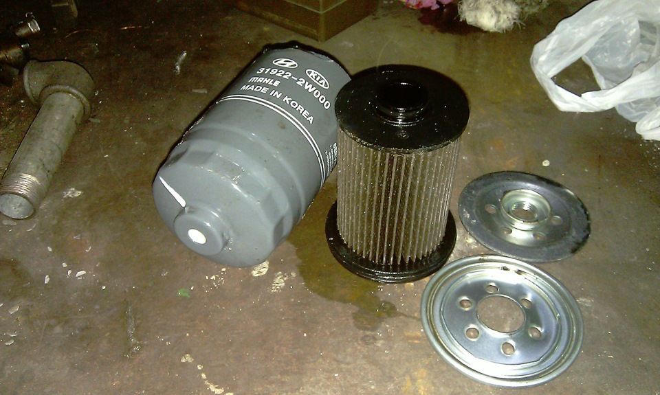

Ещё распил KIA 31922-2W000
Топливные фильтры KNECHT/MAHLE
KNECHT/MAHLE KC179
Код: Выделить всё
пробег на фильтре 7 тысяч, заправки на АЗС Лукойл, Гаспром, Транс АЗС. Площадь фильтрующего элемента примерно 9см х 150см=1350см
источник http://sorento.kia-club.ru/forum/viewto ... 9#p1633789

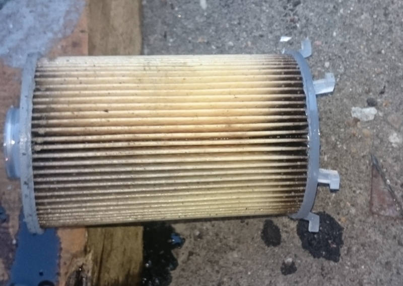

Распил фильтра Knecht kl75 (golf2 1.6 td) прошел около 25000 км.

Распиливание MAHLE KL147 от golf4 1.9 tdi тнвд не нф, пробег 25000 км
Alienvv, как-то слишком чистый фильтр для 25 тыс.км
либо солярка отличная всегда была, либо... такое впечатление что грязное топливо подавалось в центрульную часть фильтра и грязь на фото не засветилась )
интересно, если на эти машины поставить 5 мкм от CR, топливная наверное вообще вечная будет :D
