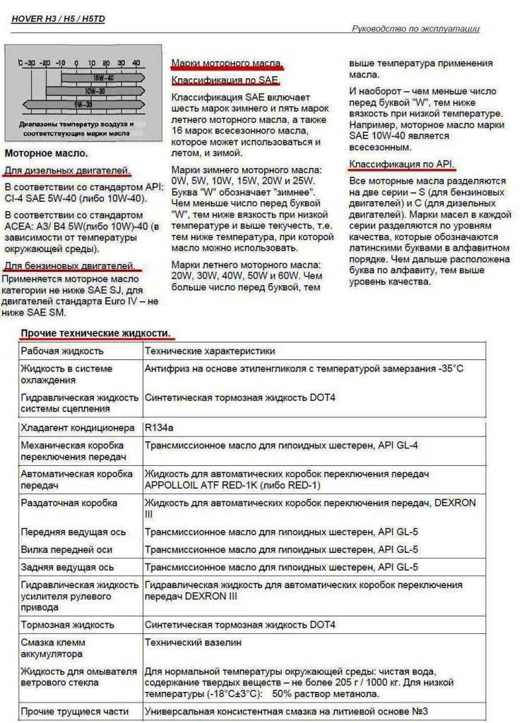

Aлександр122, а что по мануалу, есть страница ?

Gubkin, двигатель А3В4 5 w40 мосты GL5 коробка GL4 в трансмиссии везде полусинь вроде как жалуются на синтетических громко работает

По книжке там декстрон 3
