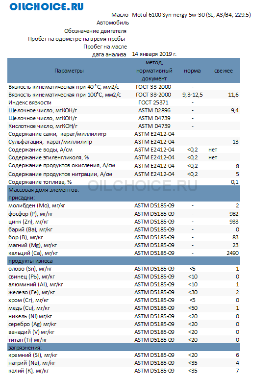

Масло Motul 6100 Syn-nergy 5w-30 (SL, A3/B4, 229.5) (улучшенная формула, с 2018 года -соответствие 229.5 (ранее был 6100 SYNERGIE+ 5W-30 229.3))
Стандарты: ACEA A3/B4
API SERVICE SL
Одобрения: BMW LL-01
Соответствие требованиям: MB 229.5
Renault RN0710 / RN0700
VW 502 00 – 505 00
Отбор из бочки 208 л.
Дополнительной защиты бочки (канистр) нет . . .
Проблема серьезная ( если брать,то только через меня ;) )
Анализ необходим для проверки качества
бланк лаборатории

Вроде как совпадает с заявленными хар-ками свежего масло по PDS
По анализу KV100 = 11,6, по PDS 11.8
Щелочное по анализу 9,4 (D4739), по PDS 10,2 (D2896)
Стандартный пакет 229.5
масло очень похоже на Neste Pro 5W-30 (SL, A3/B4, 229.5)
Motul 6100 Syn-nergy 5w-30 свежее [oilchoice]
да,хороший современный пакет 229.5-2016 с зольностью 1,1 %...
