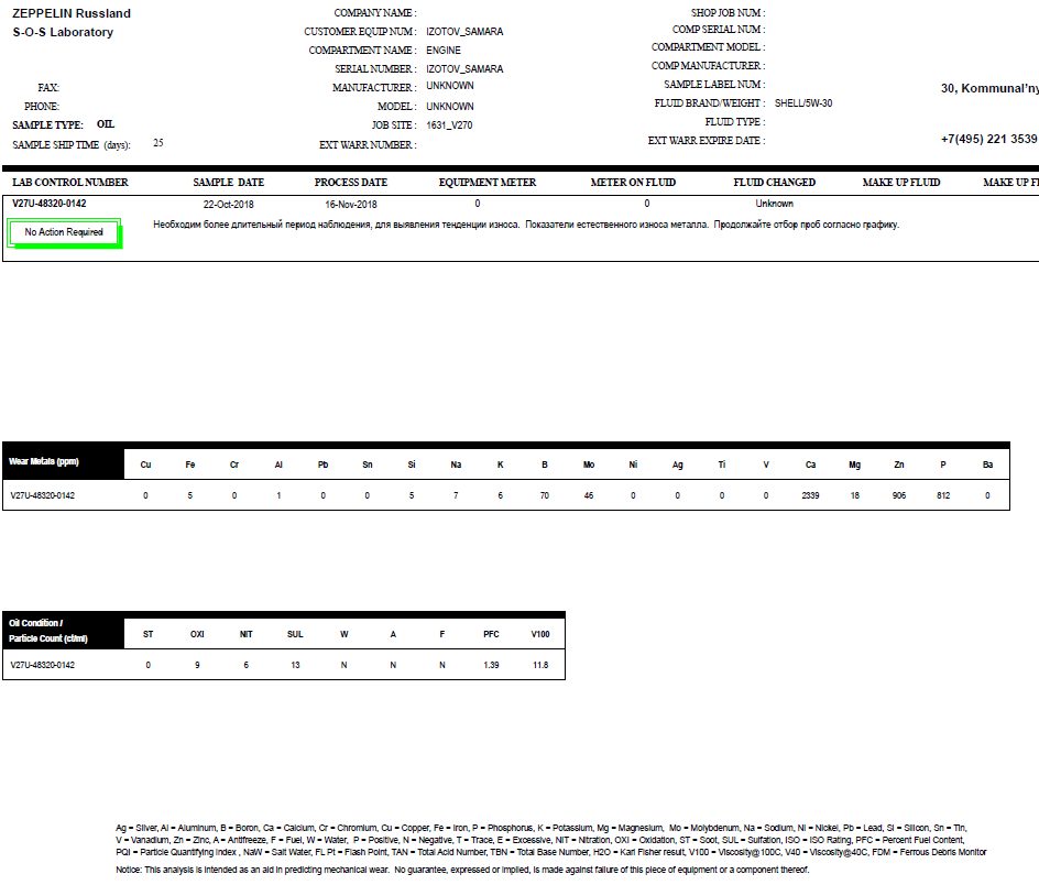

Свежее ,бочка с пломбой ,защитные QR код присутствовал (проверку прошел ).
Анализ на заявленные соответствия нужен (на всякий ,"гараж"платит)
бланк лаборатории
Shell Helix Ultra 5w-30 свежее [oilchoice]

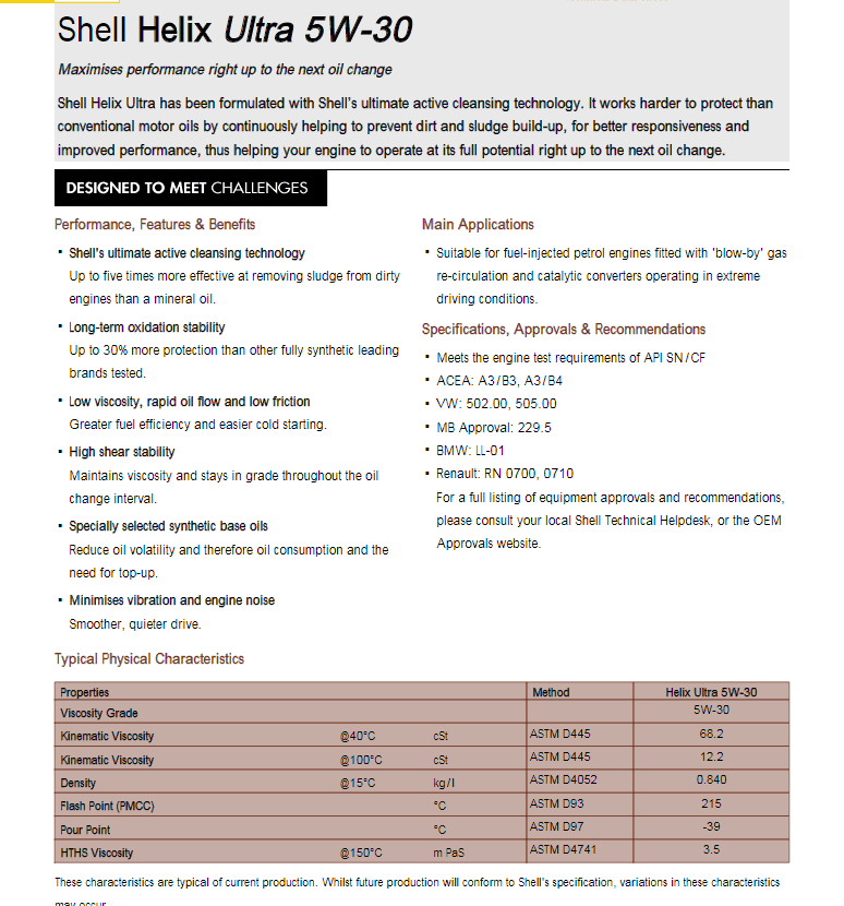

По PDS заявлено 12,2 сСт KV100
Небольшое расхождение :)
Нашеллили :D
Но если поискать в инете, то можно найти анализ с 12,01 сСт
Заодно сравнить кое с какой лабой и увидеть, что там завышает неплохо. Ну или у нас занижает :D
Мой вердикт - масло оригинальное
Так для интереса спортивного
Все нормуль ,я спокоен :)

Топлива 1.39% откуда то в свежем масле?
Vadim_Mk,
Мне кажется -разбавляют ,черти ( из всего баблосы делают :( )...

Gubkin писал(а): 21 ноя 2018, 10:18 Небольшое расхождение :)
Нашеллили :D
Так ведь Shell осенью изменил TDS на многие продуты, в том числе это масло.

Gubkin писал(а): 21 ноя 2018, 10:18 По PDS заявлено 12,2 сСт K
Вообще то здесь все взрослые мальчики и понимают что надо брать не pds за базу а паспорт партии, который дадут без вопросов :)
