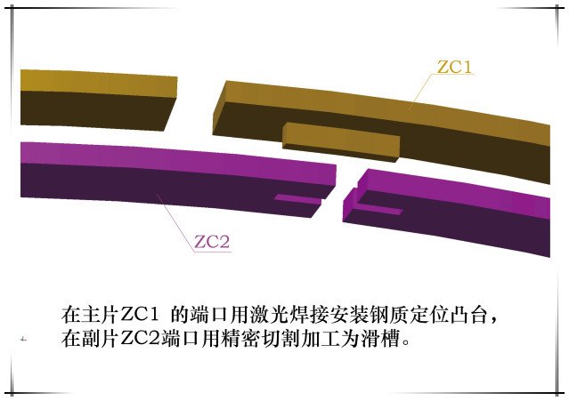

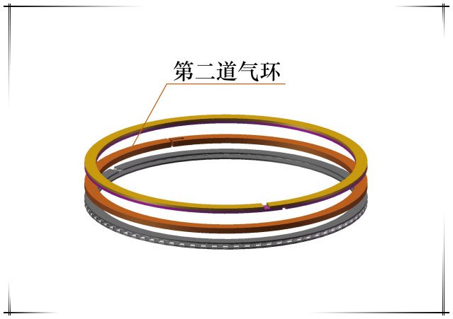

Два года назад на китайском сайте были найдены интересные кольца на 150см3 мотор.
Вот на этот китайский скутер http://www.moto-bike.ru/catalog/scooter ... r-150.html
Чем примечательны кольца, смотрим картинки. \кстати кольца не только на скутера делаются, но и на прочие бензо и дизельные моторы\

- Замок1.jpg (32.91 КБ) 4378 просмотров
- Замок первого кольца2.jpg (32.42 КБ) 4378 просмотров
- Замок2.jpg (34.83 КБ) 4378 просмотров
- Замок3.jpg (29.13 КБ) 4378 просмотров
- Замок первого кольца.jpg (25.6 КБ) 4378 просмотров
Эксперимент
Продолжаем
- Второе кольцо
- Второе кольцо.jpg (21.28 КБ) 4377 просмотров

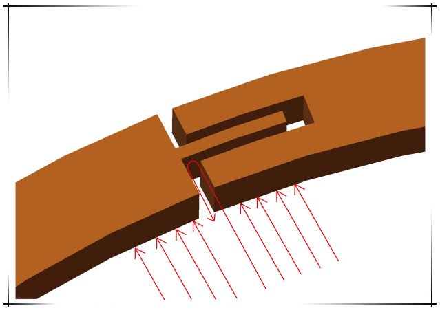

- замок второго кольца
- Замок второго кольца.jpg (29.03 КБ) 4377 просмотров
- комплект колец
- Комплект колец.jpg (31.54 КБ) 4377 просмотров

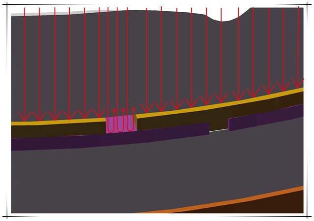

- принцип работы
- Принцип.jpg (40.16 КБ) 4377 просмотров

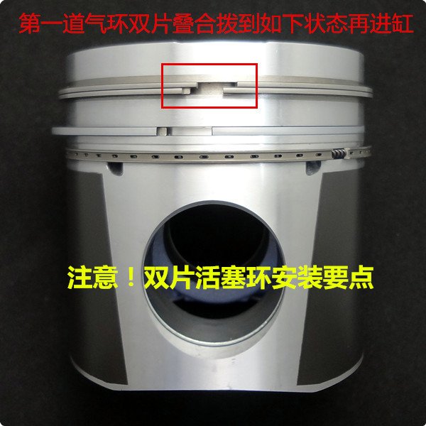

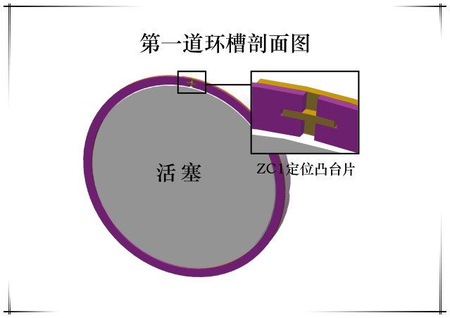

- поршень в сборе
- Поршень в сборе.jpg (58.01 КБ) 4377 просмотров

Приобретено было 2 поршня в сборе 57.4 и 64мм с кольцами, пальцем и замками.. Времени не было поставить весь набор, к тому же размер пальцев различался..необходимо было перешлифовывать.
В прошлом году умер сальник помпы \мотор был обработан катализатором\ охлаждайка утекла на волю...пробег без охлаждайки 150км+-, на скорсти не более 70км\час.
Помпу выдрал и выкинул, заглушил фторопластом отверстия помпы, установил внешнюю магнитную помпу.
Проточил пазы поршня под китайские кольца поставил новую гильзу. в юбке поршня просверлил отверстия.

Заблуждение, нагар образуется даже при масле без присадок, нагар это нормальная составляющая рабочего процесса ДВС, главное чтобы он не был чрезмерным

самое главное осталось за кадром: кольца то зачем такие мудрёные?

А мудреность...то в том, что полностью отсутствует прорыв газов, как и прорыв масла на угар...независимо от износа кольца \колец\ компрессия будет по логике постоянной...

Это заблуждение, в одной старой толковой книге Эглиш, Поршневые кольца автор описывает как он и другие конструкторы устанавливали подобные "беззамковые" кольца и измеряли компрессию, величину прорыва картерных газов и расход масла на угар.
Разница по сравнению со стандартными кольцами вписалась в погрешность измерения.
В итоге была выдвинута версия, что ОГ прорываются не через замки, а через неплотности в сопряжении кольцо-цилиндр и через канавки в поршне
