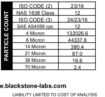

Данные о частицах взяты из анализа Mobil 1 Annual Protection 0w-20 c Honda Civic 1.7L после 12285 км [bitog]
Крупнее 14 мкм уже почти нету частиц
Источник https://www.bobistheoilguy.com/forums/u ... s,_#UNREAD
