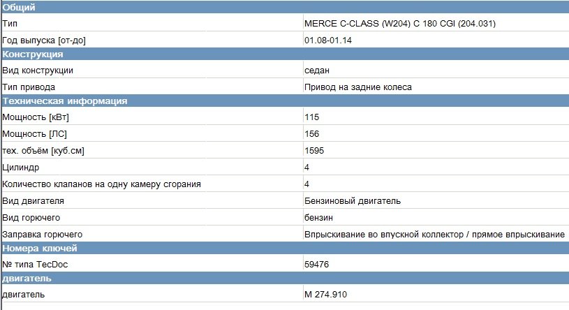

bro писал(а): 28 май 2018, 10:25 остановился на 229.5 и вязкости 5w40(вроде лучший вариант для моего двигателя)
Не лучший, непосредственный впрыск, все же. Твой вариант 5w-30 229.51/52.

5в30? Разжижится ведь на непосредственном впрыске... не?
Выбор моторного масла Mercedes c180 w204, 274 мотор,бензин, 1.6
apx3 писал(а): 28 май 2018, 12:36 непосредственном впрыске... не?
Этж не мазда, чо ему разжижаться то?))) не все прямые впрыски льют ведрами.

Mercedes-Benz M274 (двигатель)
Mercedes-Benz M274 — рядный четырёхцилиндровый бензиновый двигатель внутреннего сгорания с турбокомпрессором и непосредственным впрыском топлива

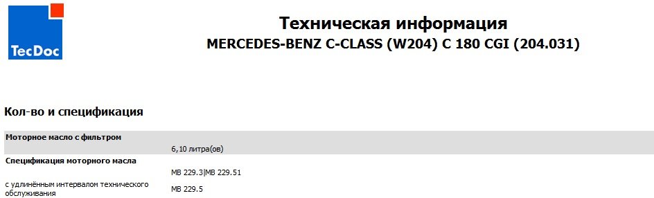

По мануалу
http://www4.mercedes-benz.com/manual-ca ... base.shtml
0W-40 и 5W-40 229.5
но с учетом возможного LSPI - C3 229.51 на 7 500 км

Пробуй тотал ( 229,51 ) 5-30,про впрыск написали много,но здесь он комбинированный ...

Для меньшего засера непосредственного впуска использовать лучше масла с допуском 229.51 или 229.31 - но так как в МСК иногда бывает некондиция бензина даже и на крупных заправках - например в 2011 и 2012 году продавали бензин который превращал масло при -5С в гуталин - - в зиму въезжать на новом масле., а зимой 2016-2017 года продавали в разгар морозов всесезонную солярку которая рвала просто не оригинальные топливные фильтры на ШТБ2 и народ попадал на ТНВД и форсы и ..229,5 можно менять когда угодно - но всегда в зиму лучше въезжать на новом масле..
