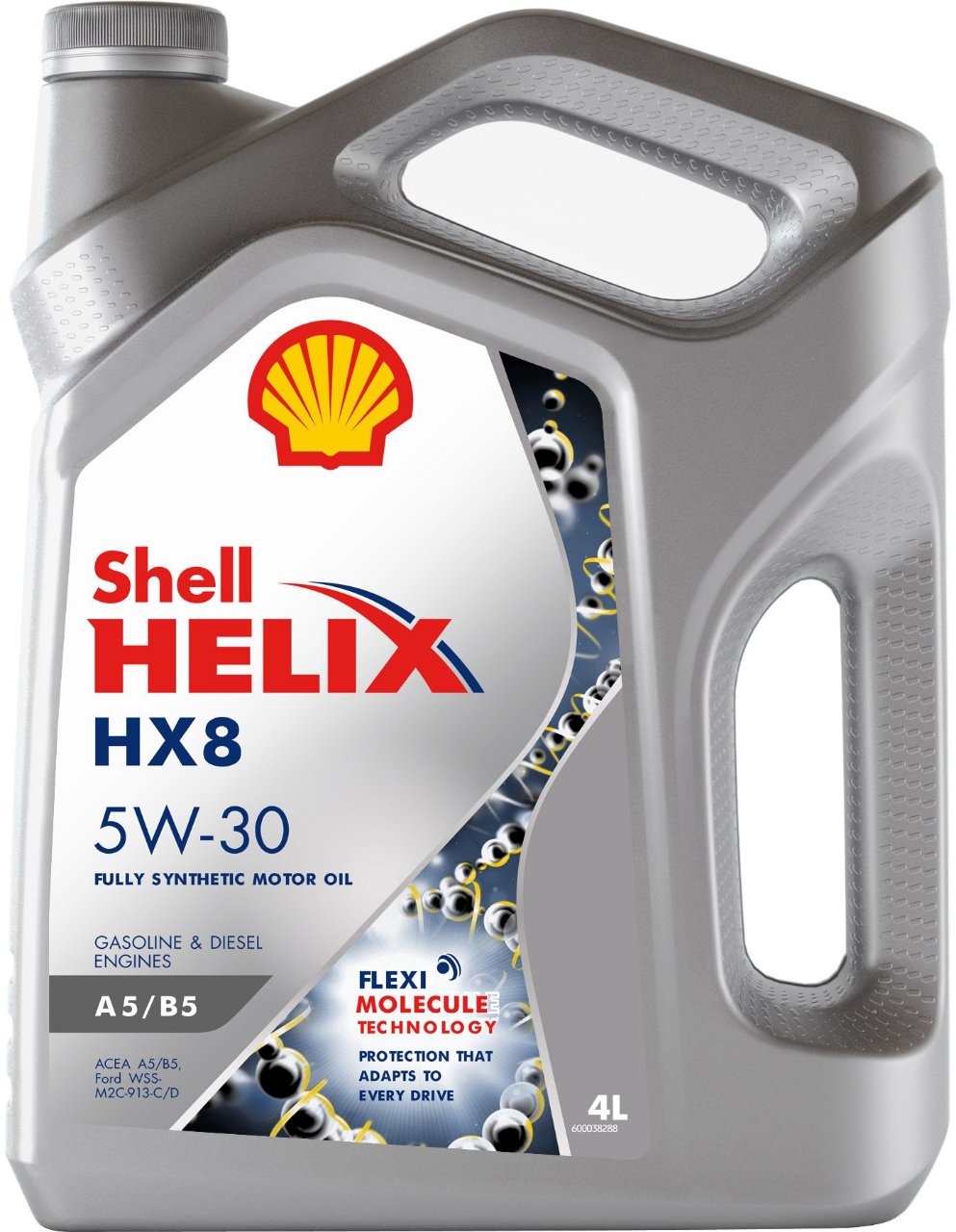

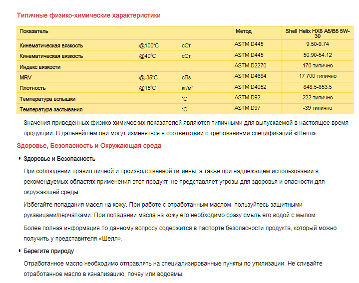

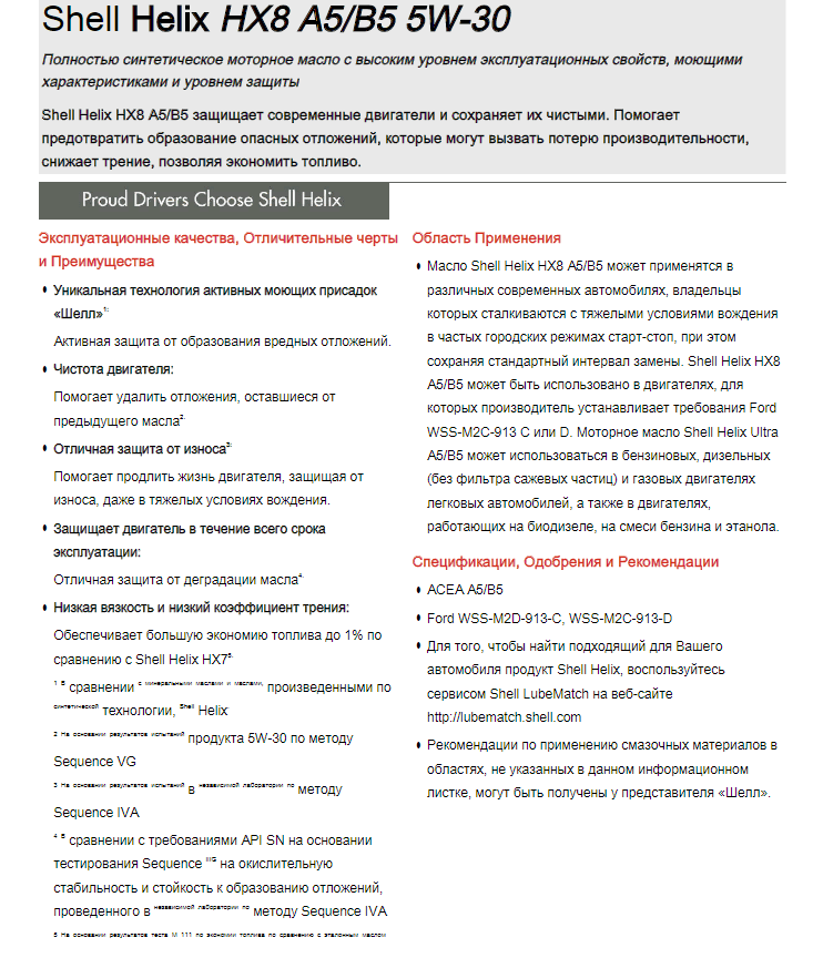

Shell Helix HX8 A5/B5 5w-30 (A5/B5, WSS-M2C-913-D)
Оф.страница продукта https://www.shell.com.ru/motorists/Мото ... 5w-30.html
1л = 550046778
4л = 550046777
20л = 550048703
