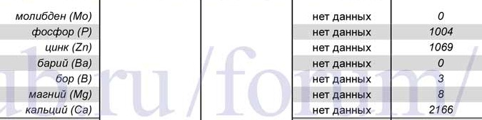

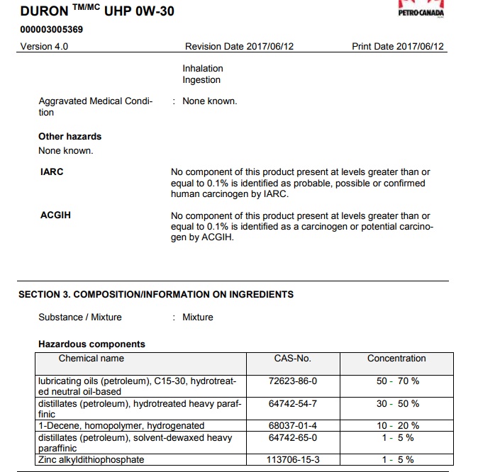

А если подойти более серьезно ,то формула должна быть в зольности <1%,с максимально возможным zddp ( спорт в расчет не берем ;) ) ,и это совсем не дорогие ,но очень подходящие api ck-4/sn...и да hths>3.5 ( и это тоже плюс :) )...а выглядит примерно так ЭТО

жуть...

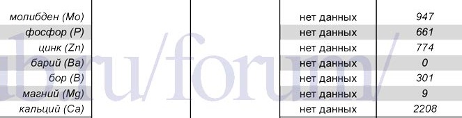

Гена, как тебе такой вариант?

Фтопку

а непосредственному впрыску надо 1000 ppm молибдена ? (конечно органический,но...)

А кому тогда он нужен?
Отправлено спустя 45 секунд:
В фирменной маздовской 20-ке соизмеримое кол-во с Идемитсу
