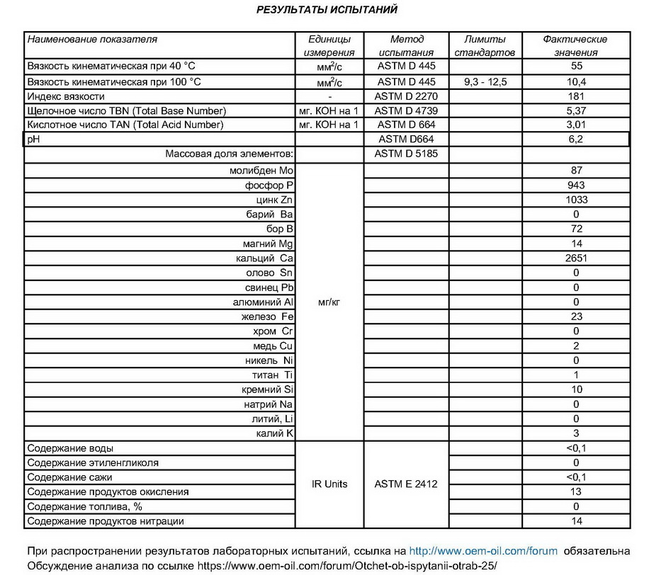

Pavel_nsk писал(а): 20 ноя 2017, 20:22Ожидайте скоро анализ, он в лабе как я понял. Интересный анализ как не надо эксплуатировать. Предыдущий интервал 10000км на 0w-20, на этом Равеноле 3 года.
Пишу чтобы не забыть отследить.
Mazda CX-5, 2,5 л, 10000 км на RAVENOL SSO 0W-30 (А3/В4)
goo.gl/Mzj1FX
Опубликовали наконец-то анализ, я уже думал спрятали его и забыли.
Я не вижу криминала, несмотря на то что масло в картере плескалось 3 года(!) или ошибка какая.
Продукты окисления и нитрации более чем в норме, рН отличный, щелочное нормальное. Была доливка около литра, она чуть улучшила ситуацию.

Pavel_nsk, не очень доверяю анализам где 0,0% топлива за 10 тыс.км
у нас вот постоянно наливает :)

Gubkin писал(а): 06 дек 2017, 14:12Pavel_nsk, не очень доверяю анализам где 0,0% топлива за 10 тыс.км
его не измеряли, скорее всего.
Такого не бывает чтобы в Скайактиве топлива не было.

Pavel_nsk писал(а): 06 дек 2017, 13:21Опубликовали наконец-то анализ
слишком щоколадно для такого пробега
