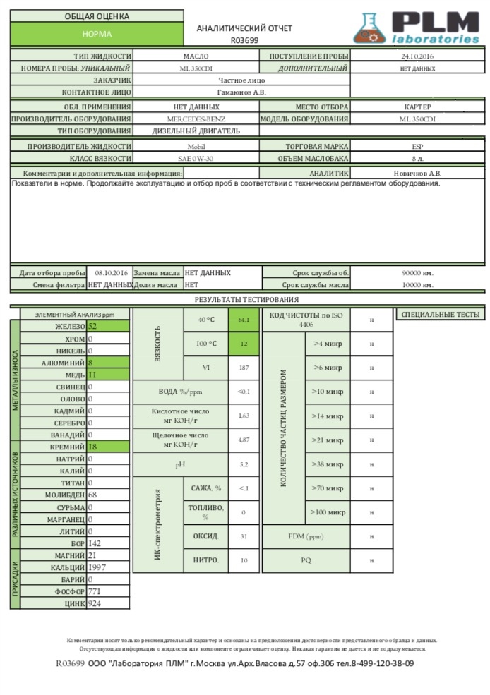

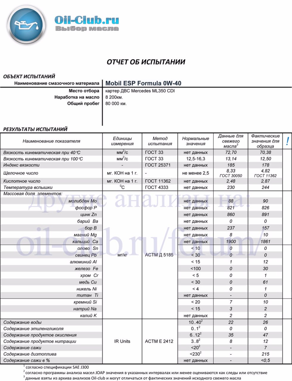

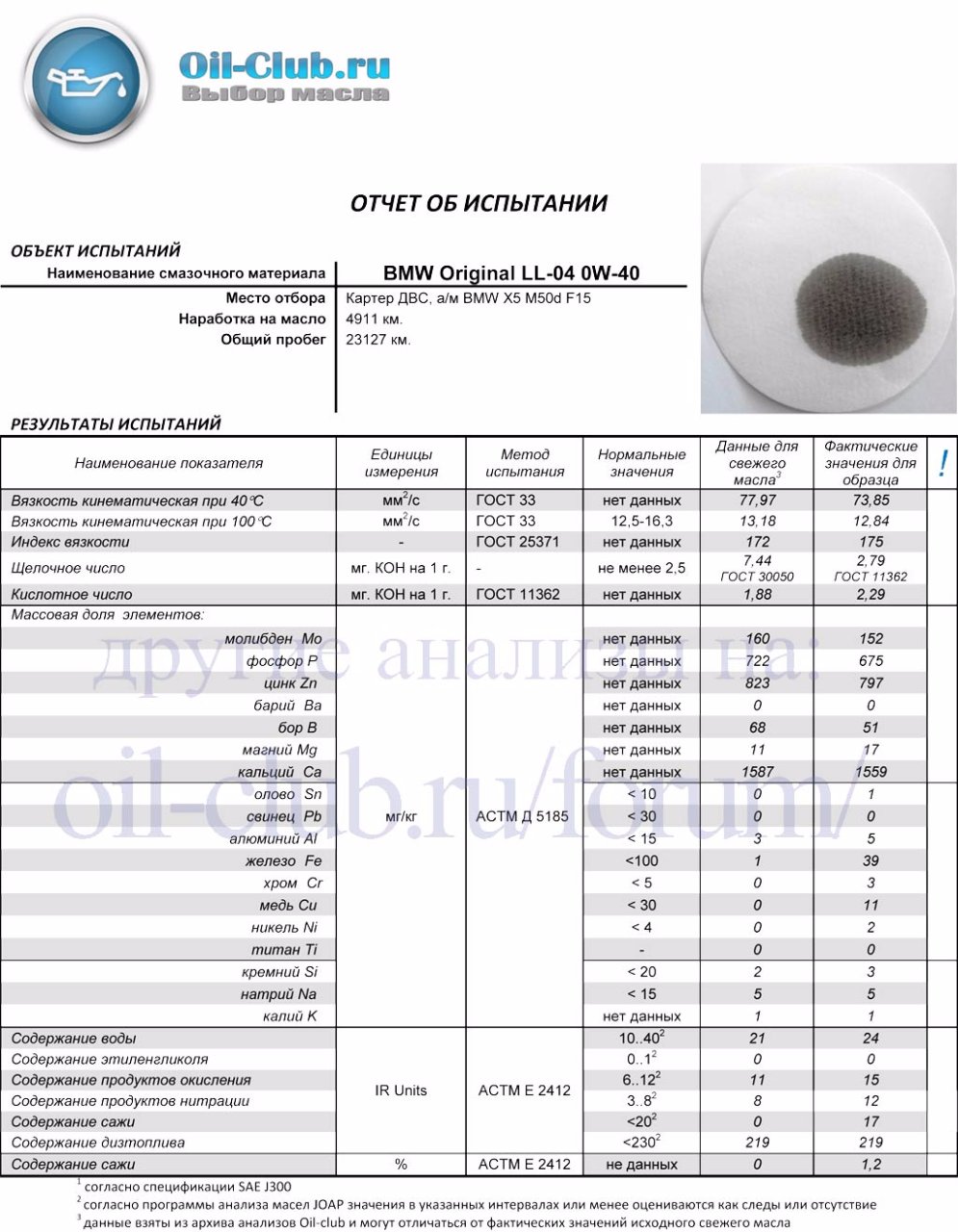

vital_xbc
Сообщения: 868
Откуда: Барнаул
Имя: Виталий Сергеевич
Масло: PEA PAO POE AN
Маловязкие масла в легковые дизели (HTHS<3.5). Надо или нет ?
#69
Сообщение vital_xbc »
bmw 0w40.jpg (187.85 КБ) 1335 просмотров
castrol 0w30.jpg (218.94 КБ) 1335 просмотров

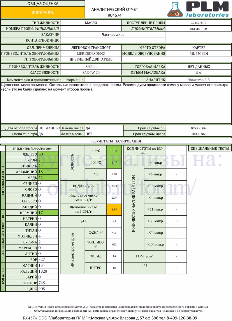

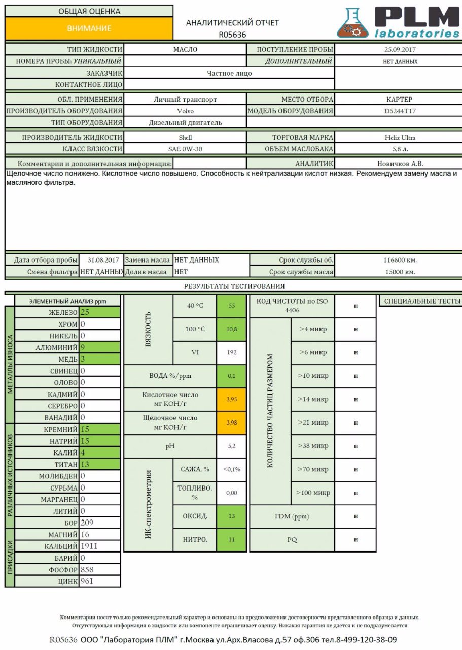

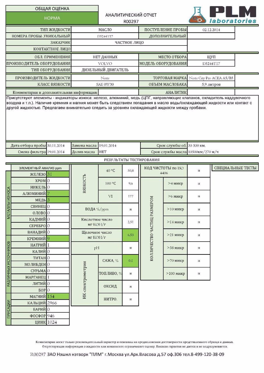

vital_xbc
Сообщения: 868
Откуда: Барнаул
#70
neste 0w30.jpg (211 КБ) 1334 просмотра
shell 0w30 -3.jpg (128.78 КБ) 1334 просмотра
shell 0w30.jpg (192.6 КБ) 1334 просмотра
shell 0w30-2.jpg (209.05 КБ) 1334 просмотра
mobil 0w30.jpg (236.76 КБ) 1328 просмотров
sergey-bartex
Сообщения: 1970
#71
Сообщение sergey-bartex »
ну Виталя, давай дальше развивай свою мыслю. у машин пробеги по 10-15 тыс км.... такой же износ на бензинках на пробегах 7-8 тыс. но этого ты уперто не захотел замечать. более того - где тут критический износ? хоть по одному элементу?
и вопрос номер 2 - почему ты не взял анализы с олейны того же мерса на других маслах? чего ты не выложил анализы дизельных авто, у которых все в порядке? а потому что упертость - превыше всего.
