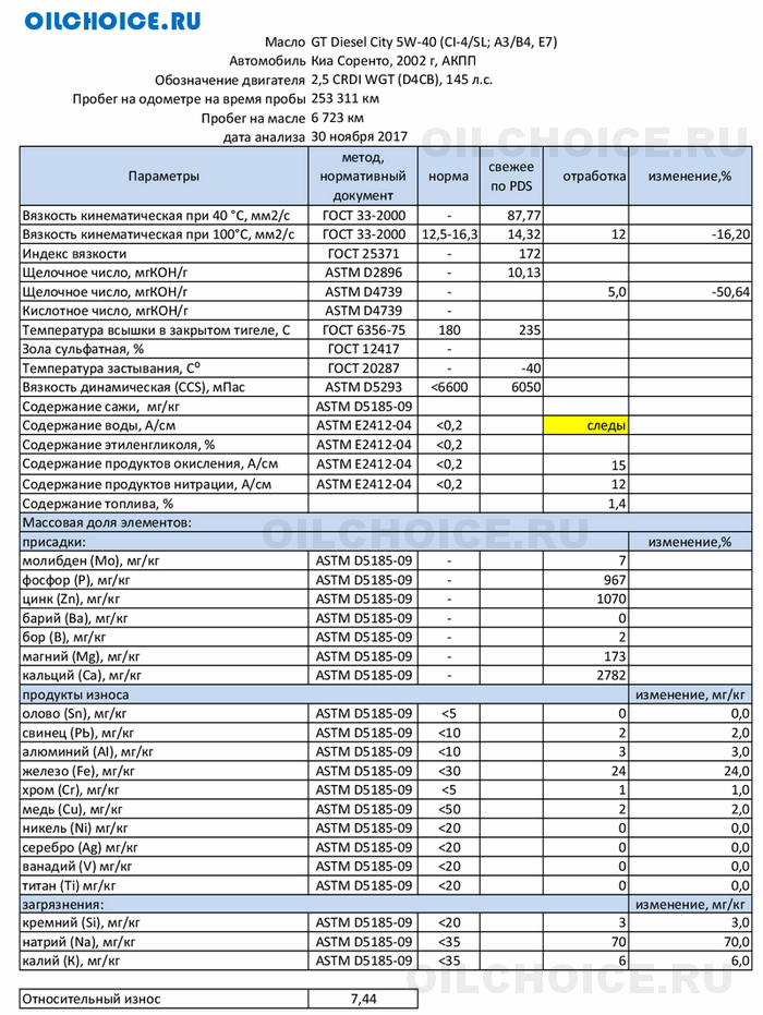

Масло: GT oil GT Diesel City 5W-40 (CI-4/SL; A3/B4, E7)
Автомобиль: Киа Соренто, 2002 г, АКПП
Двигатель: 2,5 CRDI WGT (D4CB), 145 л.с.
Наличие чип-тюнинга: нет
Общий пробег на одометре на момент слива масла: 253311 км
Пробег на масле: 6723 км
Моточасы: нет инф.
Объем заливаемого масла: 8 л
Доливки масла: 1 литр
Срок эксплуатации: 4 месяца
Период эксплуатации: 21.06.2017 - 24.10.2017
Автозапуск: использовался
Предпусковые подогревы: да
Топливо: Лукойл ДТ-5
Режимы: 70% город , 30% трасса.
Фильтр масляный: OC526
Фильтр воздушный: оригинал
Что было до этого масла: Лукойл Авангард Ультра SAE 5w-40
Топливные присадки: нет
комментарий лаборатории
Повышенный уровень натрия, проверьте и устраните возможные утечки ОЖ в системе. Обнаружены следы воды, устраните возможные источники загрязнения. Уровень износа железа повышен. Другие показатели соответствуют норме. Провести повторный отбор пробы через 1/2 установленного интервала, для мониторинга изменений

железа в 3 раза больше, чем у меня было GT Diesel City 5W-40 отработка с KIA Sorento 2,5D D4CB после 6231 км [oilchoice]
надо ремонт делать уже двигателю :)
Сообщения: 5114
GT Diesel City 5W-40 отработка с KIA Sorento 2,5D D4CB после 6723 км [oilchoice]
Видимо из-за большей дистанции городских поездок здесь маслу досталось много больше - топлива больше в три раза, нитрация выше более чем вдвое, окисление в полтора раза, щелочное заметно ниже.
Но анализ норм, я считаю, масло могло работать и дальше.

У всех падение вязкости.но тут хоть щелочное еще осталось,да и металлов не так много для мотора с пробегом.Сделал вывод что GT OIL в целом на пробег 7000км не больше,если много города ,то еще меньше

На днях показательная ситуация случилась - привезли мне дрова, вывалить надо на место стоянки соренто, а он стоял без запуска трое суток, выходные, ренохи хватало, на улице - 17, вебасту кочегарить некогда, свечи накала не рабочие, повернул ключ зажигания на удачу и соренто не подвел, не с первого оборота, правда, но не более трёх секунд крутил, поэтому надо, наверное, сначала анализ предыдущего масла сделать, а может даже и последующего, и уже тогда с ремонтом определяться. Работа двс ровная, шумов нет, тяга в норме, по воде и антифризу буду думать. "Следы" - это как? Сколько в мл на 6 литров масла будет? И по натрию? Мне просто нужно представлять возможную "утечку", потому что если антифриз в бачок добавить по уровню, то он при движении на оборотах быстро улетает наружу и потом стоит чуть ниже минимума, так было с момента покупки, то есть вот уже 178 тысяч км такая картина.

Из-за 24ppm железа в чугунном цепном моторе? Рановато, ИМХО :)
Кстати, судя по внешнему виду фриза, который Губкин сливал, возможно, что и железо вместе с натрием из фриза попадает.

Андрей59 писал(а): 30 ноя 2017, 15:09"Следы" - это как? Сколько в мл на 6 литров масла будет?
Может Боззон ответит, он близок к этой лабе
Андрей59 писал(а): 30 ноя 2017, 15:09И по натрию?
70 ppm натрия это мало
вроде как трещина и белый дым - анализы были под 300 ppm

дымит... вопрос как отличить пар из выхлопной от сгоревшего антифриза :D
но антифриз стоит на месте, не подливаю вообще

Андрей59 писал(а): 30 ноя 2017, 17:09из-за низкого качества тестируемого масла. Не у меня одного такие результаты
какие плохие-то? всё у тебя нормально, Губкин пошутил
