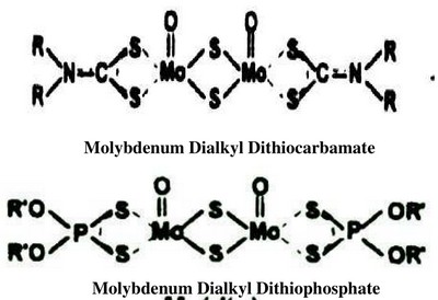

Mo используется в следующих формах:
1) Дисульфид молибдена (MoS2)
и Растворимые соединения Mo такие как:
2) Molybdenum Dithiophosophates (MoDTP)
3) Molybdenum Dithiocarbamates (MoDTC)

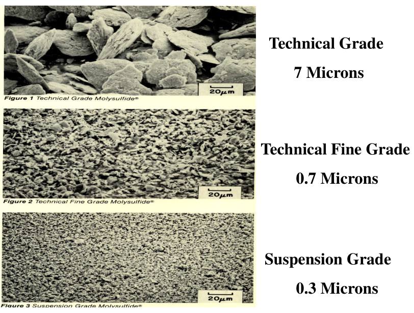

Дисульфид молибдена бывает в трех различных размерах частиц:
- Техническая фасовка (5-7 мкм размер частиц)
- Техническая мелкая фасовка (0.7 мкм размер частиц)
- фасовка для суспензии (0.3 мкм размер частиц)
Техническая фасовка используется в составах под смазку которые используются под высокую нагрузку и скольжение, такие как открытые зубчатые передачи и подшипников открытого
типа
Техническая мелкая фасовка используется в смазках для высоко-скоростных условий, такие как вращающиеся антифрикционные подшипники.
фасовка для суспензии используется в коллоидных растворах

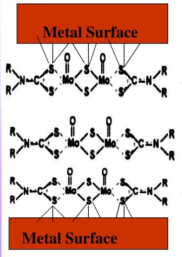

Как работает дисульфид молибдена
Дисульфида молибдена является одним из наиболее важным элементом в смазке и широко применяется в ней.
Он хорошо подходит для использования в смазках, где неблагоприятные условия, такие как высокое давление, большие ударные нагрузки и позволяет предотвратить металл-металл контакт.
Температура и давление в месте контакта металла при наличие MoS2 мгновенно образует тонкий твердый слой смазочной пленки
Эта пленка состоит из пластин, и она как структура, содержащая слои атомы молибдена зажатые между слоями атомов серы.
Слои могут скользить между собой с очень низким коэффициентом трения.
В пределах каждого слоя между Сера-молибден-сера есть крепкие узы, которые помогают предотвратить металлические поверхности от контакта друг с другом
Хорошая аналогия со стопкой игровых карт, когда при приложении горизонтальной силы к верхней карте, все остальные равномерно сдвигаются.
Слой плёнки молибдена который образуется выдерживает давление до 500'000 PSI.
Пластины молибдена заполняют и выравнивают микроскопические ямы и впадины, присутствующие в металлической поверхности.
Толщина пленки, образованной MoS2 является функцией давления и время, и ограничена максимальной толщиной в размере 1,2 мкм
Эта пленка постоянно обновляется на металлической поверхности путем перемешивания молибдена присутствующего в смазке

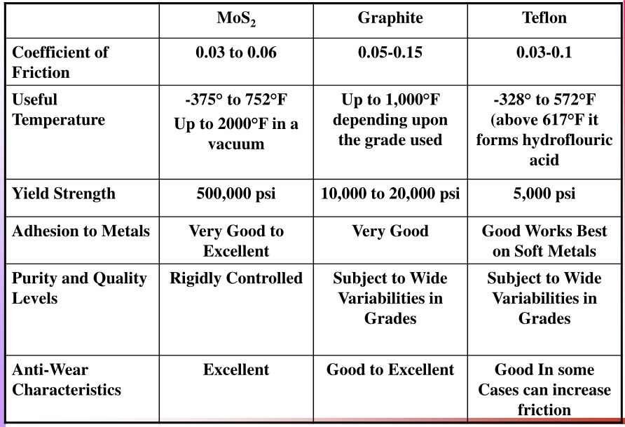

СВОЙСТВА ДИСУЛЬФИДА МОЛИБДЕНА
Дисульфид молибдена имеет несколько уникальных свойств, что отличает его от других твердых смазок:
1. низкий коэффициент трения (от 0,03 до 0,06)
2. тонкая плёнка формирует структуру
3. сильная адгезия к металлам
4. выдерживает огромные давления (500,000 psi)
5. Стабильность в присутствии большинства растворителей.
6. Эффективные смазывающие свойства при очень широком диапазоне рабочих температур (-375 ° до 752 ° F в воздухе и до 2000 ° F в вакууме).
Дисульфид молибдена не реагирует с большинством кислот, кроме царской водки и горячей концентрированной соляной, серная и азотной кислотами.
Дисульфид молибдена действует как природная смазка и его пленкообразующие характеристики не зависят при присутствии паров конденсируемой воды.
Дисульфида молибдена устойчив на воздухе до 700 ° F
Основной побочный продукт при окислении дисульфида молибдена является триоксида молибдена (МоO3).
Триоксида молибдена является высокотемпературной смазкой и это не абразив.
Дисульфид молибдена не абразив. Это было документировано в различных ASTM тестах на износ от различных поставщиков дисульфида молибдена
