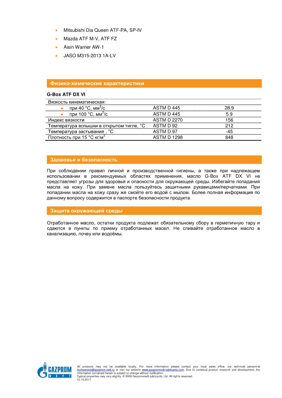

Как может жижа, имеющая горячую вязкость 4,6 соответствовать Дексрону 2 или 3, имеющему среднюю вязкость от 8 до 6 .???? А??? Вот и верь потом производителям жиж всяких....

coronamark2 писал(а):Как может жижа, имеющая горячую вязкость 4,6 соответствовать Дексрону 2 или 3, имеющему среднюю вязкость от 8 до 6 .???? А??? Вот и верь потом производителям жиж всяких....
Обращаемся к GM с таким вопросом, Вы не первый.
coronamark2 писал(а):А допуски на коробас ВАШ есть у этой жижи????
Есть (подсказка в названии).

coronamark2 писал(а):Как может жижа, имеющая горячую вязкость 4,6 соответствовать Дексрону 2 или 3, имеющему среднюю вязкость до 8?
думаю смысл в том, что по коэффициенту трения жижа может обеспечить работу и неизношенных коробок старых конструкций
