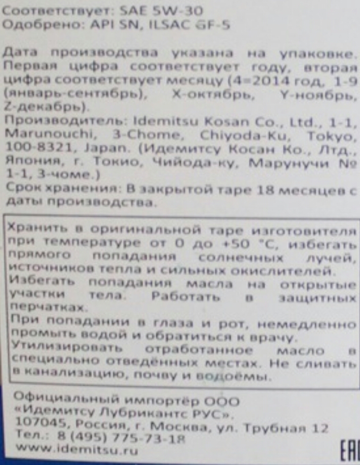

veles писал(а): 01 сен 2017, 13:02IDEMITSU ZEPRO TOURING 5W-30 SN
CCS при -30гр. = 9945-10110 мПас. (предел 6600)
Потеря текучести (кристалл 800) = -32гр.
Банка в видео производства августа 2015
Срок храненя данного масла, указанный производителем на банке 18 месяцев. Условия хранения 0-50°
Может ли 6 месяцев просрочки так заваливать? :?
Тестирование масел на CCS (cold cranking simulator)
#180
Дмитрий Анатольевич писал(а): 10 окт 2017, 23:36Может ли 6 месяцев просрочки так заваливать?
вряд ли - полимеры не стареют практически
