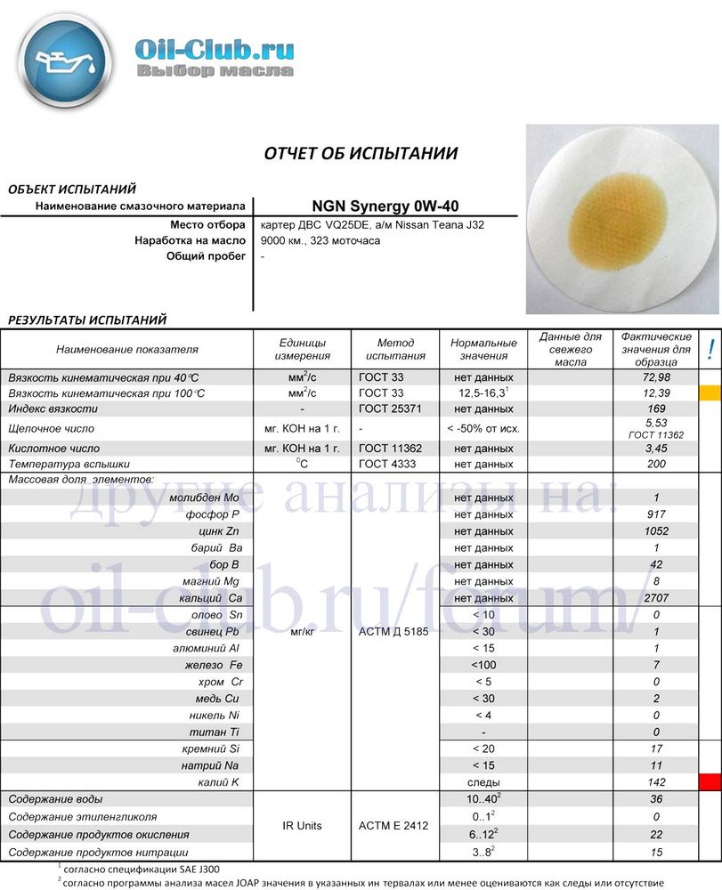

Появился отчет об испытании Акционного масла NGN Synergy Ow-40. Было предоставлено официальным представителем бренда - Эльдаром. За что ему еще раз спасибо.
Сделано в лаборатории ресурса: [слово запрещено].ru в рамках акции.
Источник: http://www.[слово запрещено].ru/forum/topic/1868 ... e-9000-km/
Масло: NGN Synergy 0W-40 (получено по акции NGN.)
Автомобиль: Nissan Teana J32 VQ25DE вариатор JATCO
Пробег на масле 9000 км.
Режим сместился: средняя скорость 27,8 км/ч
Израсходовано топлива: 1008 литров. (ТНК Пульсар)
Моточасы: 323 м.ч.
Масляный фильтр: Purflux LS301
Воздушный фильтр: NITTO 4NC-1011W
Предпусковой подогреватель: Нет.
Автозапуск: Нет.
Отложений в маслозаливной горловине: Нет.
Интервалы замены масла: 7000 / 9000 км.
Промывки масляной системы: Не производилось.
Предыдущее масло: Total Quartz Energy 9000 0W-30
Конечно хотелось бы обсудить результат данной отработки, но не имею такой возможности на ресурсе-источнике, поэтому предлагаю сделать это тут.
По маслу: Представитель при запросе сообщал что масло старой рецептуры, на эстерах. Однако видим что это не так, масло на новой рецептуре, без эстеров и магния.
По износу: Честно говоря результат мне кажется просто запредельно крутым для такого пробега.
По остатку TBN: Также запас еще очень приличный, на фоне других анализов с меньшим интервалом.
Что скажете, дузья?

На счет Калия. Я забыл указать, что на протяжении 5 тысяч этого интервала применялась топливная присадка Castrol TBE в стандартной дозировке 1 мл на 1 литр топлива.
Как мы видим по составу присадки:
http://www.bobistheoilguy.com/forums/ub ... ber=276701
TBE composition (as per MSDS):
Hydrocarbyl amine ........ 5-10 %
Alkyl phenol ................. 1–5 %
Kerosine - unspecified ... 1–5 %
Straight run kerosine ..... 1–5 %
Potassium Carboxylate ... 1–5 %
Solvent naptha
(petroleum) light arom. .. 1–5 %
В ней имеется соединение Калия. Сама жидкость имеет характерный оранжево-розовый цвет, и слитое масло имело розоватый оттенок. Так что накопление остатков Калия считаю результатом применения присадки.
Смотрим на данный анализ и убеждаемся: http://www.[слово запрещено].ru/forum/topic/7469 ... le-6000km/
Тоже применялась TBE, тоже Калий.

Ну да, можно и 400 часов катать в таком режиме. Фильтр отличный! :D
Кстати, за какое время этот пробег накатал?

Период эксплуатации на сколько я помню, с Декабря по Июль. Масло видело и холодные старты (правда не ниже -25 гр.), и летнюю трассу с обгонами.
veles писал(а):Фильтр отличный! :D?
Считаешь что отсутствие продуктов износа - заслуга фильтра? )

НУ крутяк анализ!...думаю еще чтоли на этом масле пару тысяч накатать?...беда только у меня опять сальники побежали (((
Flamie, у тебя нигде не сопливит?

Нет, нигде даже потеков нет. По уровню также, визуально не ушло. Ровно как было при заливке.

"позвольте,у меня все ходы записаны"))) у меня калий 41 мг/кг и все согласились,что попал антифриз,а здесь 341,и все согласны ,что TBE :? ,,,а по анализу-продавил 2,5 таки 0-40 до х-30)

Как бы два схожих анализа (с участием TBE) - врядли совпадение. И потом, мой антифриз не содержит калия, он при попадании показал бы натрий.
NISSAN L-248 COOLANT PREMIXED
nissanL248.pdf
(42.36 КБ) 1003 скачивания
И опять же, ни утечки антифриза,(по уровню) ни визуального попадания его в масло я не замечал.

ты анализ свежего то смотрел? там с нова 12,76 сСТ , кто кого продавил то? масло отработало отлично, не в чем упрекнуть!
з.ы. даже если любая 40ка просядет до 12,5 это абсолютно безопасно), тем более для нулевки!..ну а тут вообще стабильность на зависть всем...

Vitek74,
сдаюсь,не к чему придраться))) за 320 м/ч хороший результат

Ах, как я ждал этого анализа...
Synergy отнюдь не тот, что был в анализе свежего, без эстеров и магния. Осталось выяснить, это случилось уже тогда или только сейчас. Специально храню поллитру масла, на котором ездил мой Куб. Оно было классным, и только случай не позволил сделал отработку.
