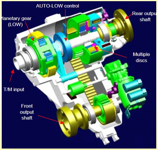

Others, а кстати, там у вас тоже раздатки part time и ToD бывают ?
или только послдение где крутилка 2 положения имеет auto и LOW ?
в идеале бы хороший чертёж увидеть

Gubkin, вроде вот похожее http://autotibet.ru/about/info/hover_ca ... .php#20800
насколько я понимаю, на эту картинку очень похоже - download/file.php?id=1332
кстати, в гур может шестой? или не стоит?
